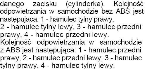

Mam auto z ABS-em i odpowietrzałem tak jak mi powiedział mechanik że kolejność odpowietrzania jest taka że zaczynamy od tego koła które jest najdalej od pompy. Wynika z tego że odpowietrzyłem najpierw tył a potem przód.
To duży błąd? W sumie czynność powtarzałem bo odczuwałem że po wymianie cylinderka i odpowietrzenia pedał hamulca zaczyna reagować dopiero gdy 1/3 skoku pedała jesdt wciśnięta ?????
W aucie z ABS-em zaczynasz od przednich kół,a kończysz na tylnych.
A konkretnie:
> A konkretnie:

O kurde, to fakt, spróbuje jutro to poprawić, ciekawe czy będzie jakaś różnica:)
DZIEKI WIELKIE !!!
