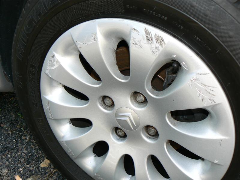

Czy felge w takim stanie można odnowić ??
jaki może byc koszt i wgole czy warto?

wszystko da się zrobić

tarczki ścierne lub papiery o odpowiedniej granulacji powinny to wyrównac, największy koszt to polakierowanie takiej felgi, potem tylko wyważenie i w drogę, z pewnościa wyjdzie taniej niż nowa felga

jesli ubytki są na tyle małe ze wystarczy szlifowanie to wyjdzie to dosc tanio
jesli natomiast trzeba bedzie łatać ubytki aluminium to troche drozej
a tak pozatym jak sie juz robi renowacje to wszystkich felg a nie tylko jednej, bo raczej ciezko zrobic tak aby ta jedna miała identyczny kolor itp jak reszta

to jak chcesz zrobić wszystkie zrób to porządnie
piaskowianie z wypiekaniem i będzie trwalsze od oryginału

Najlepiej jedz do zakladu zajmujacego sie regeneracja felg, popros o wycene i po klopocie. druga opcja: papier scierny, szpachla lakiera i ... do roboty.

tu nawet nie masz zadnych skaz na rantach wiec srednio spawny amator bez trudu sobie poradzi...z tego typu uszkodzeniami to nawet do felgarza nie warto jechac a do zwyklego lakiernika...
oddaj do regeneracji, naprawa własnymi siłami nie wyjdzie chyba zbyt dobrze. no pod warunkiem, ze kiedyś już to robiłeś. A swoją droga to jak można załatwić tak felgi? Rozumiem, czasem obetrzeć rant felgi ale ty najwidoczniej jesteś miłośnikiem jeżdzenia wzdłuż wysokich krawęzników.

kolego...pochopne wnioski wyciągasz grinser006.gif.to jest z auto które zastanawiam sie kupić....narazie tylko zastanawiam 893goodvibes.gif
