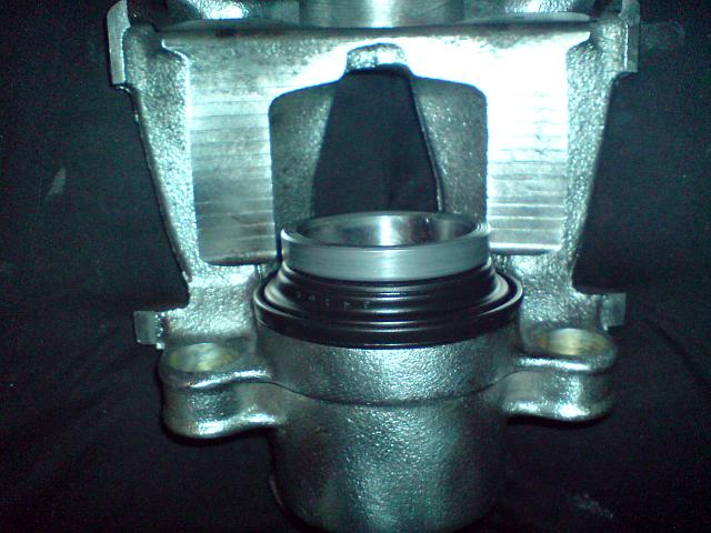

Mając przygotowane możemy przystąpić do prac.
Najważniejsza rzeczą jest aby bardzo dokładnie wyczyścić cylinderki w zaciskach oraz same tłoczki. Na tłoczkach mogą być niewielkie rysy niwelujemy je papierem gradacji 800 mocząc w wodzie. Jeżeli tłoczek ma głębokie rysy lub nikiel jest uszkodzony musimy kupić nowy tłoczek. Wymiary tłoczka Ø 54 mm wysokość 55,6mm.
Kiedy już wyczyścimy elementy bierzemy smar i cienka warstwa nakładamy na ściance tłoczka oraz cylindra.
Następnie bierzemy wewnętrzna uszczelkę i ją również smarujemy i wkładamy w wycięcia w cylinderku
Teraz przystępujemy do założenia od góry na tłoczek osłony gumowej. Elementy osłony które stykają się z tłoczkiem jak i cylinderkiem smarujemy smarem, następnie naciągamy osłonę i ściągamy ją na sam dół. Wsuwamy osłonę w wycięcia w zacisku wciskamy tłoczek i gotowe.
Teraz niestraszne będzie hamowanie.

> kupiłeś nowe, czy masz taki cudowny specyfik do czyszczenia ?
> fajny manual, będzie trzeba na stronę wrzucić
specyfikiem jest szczotka druciana na wiertarce. a zaciski kupilem z Punto FL 1.3 MJET z 2005 roku. nie wiedzialem jak ktos uzywal hamulcy a ze oslony tloczkow mialy "dziurki" to sobie zregenerowalem - dosc tanio to wyszlo, drozsze beda tarcze i klocki.
> nie sądziłem, że to można tak doczyścić
bardzo latwo poszlo, ogolnie zaciski zajezdzone nie byly.

Heh super sprawa ok.gif A zaciski, to jak nówki teraz wyglądają.
> Heh super sprawa A zaciski, to jak nówki teraz wyglądają.
> Cena nowych poraża
zobaczymy jak beda sie sprawowac na aucie. do tego dorzuce tarcze ATE PowerDisc oraz klocki ATE. zobaczymy ile km taki zestaw wytrzyma? a przede wszystkim licze na lepsze odprowadzenie ciepla.
