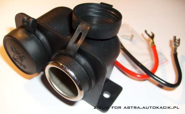

i do tego najlepiej takie: >> KLIK << zlosnik.gif

z ciekawości: jaki orientacyjnie jest przekrój przewodów tego gniazda?

Dołączałem przewody 2,5 mm2 i o ile pamiętem te przy gnieździe były takie same. Napewno nie cieńsze (mówię o miedzi a nie o izolacji wink.gif)
Ale nawet gdyby były 1,5 mm2 to wytrzymają 25A (temp. izolacji 70* ) . 2,5mm2 wytrzymują 34A (wedle dostepnych mi tabel obciążalności smile.gif )

chodziło mi o to, czy do tych można się podpiąć, czy trza od samego gniazda ciągnąć swoje
