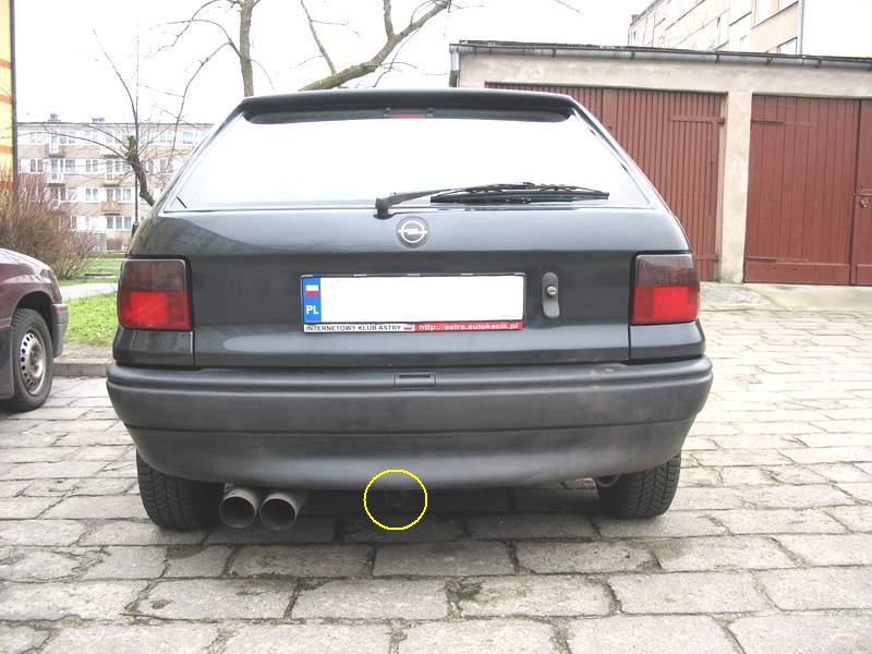

ja mam tak (wygrzebałem starą fotkę zlosnik.gif)
jest widoczny, ale nie rzuca się w oczy:
z racji konstrukcji tylnego pasa wiercenie zderzaka jest wręcz niemożliwe, przynajmniej bez cięcia blachy
wlew przy klapce to wg mnie to zły pomysł... ciasno tam i tylko tobie będzie przeszkadzało, nikomu innemu...
ja wlew mam tak jak kol. Azja, tylko bardziej na prawo (w holowaniu nie przeszkadza - sprawdzone)
a że nisko... w sumie nie ja przecież tam się schylam, tylko obsługa wink.gif

W astrze miałem tak, jak Azja, tylko z prawej strony.
W omedze mam w narożniku zderzaka, ale od dołu, z normalnej perspektywy niewidoczny.

Ja mam po prawej stronie na pasie tylnim jest juz nawet jedna dziura na mocowanie fabryczna hehe.gif

Ja mam z tyłu pod zderzakiem po prawej, mało widoczne.

Ja mam klasycznie na listwie pod zderzakiem. Co prawda nie tak na środku jak Ty, lecz bardziej z prawej. Wygląda na to że jest dostatecznie dużo miejsca w razie holowania, ale nie sprawdzałem (jeszcze wink.gif ).

Umowilem sie juz z gazownikiem jednak powiedzial mi,ze nie da sie zrobic zaworu we wlewie z powodu braku miejsca takze chyba zamontuje go gdzies pod zderzakiem z tylu niewiem.gif
