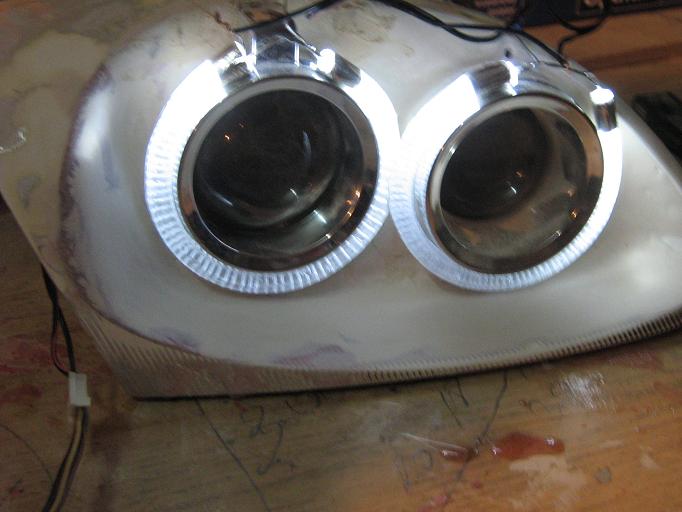

jakie ringi....
nalezy zastosować pod soczewkę z PII pod żarówkę H1 czyli mijania? hmm.gifPotrzebuje zrobić jakis postój i nie mam na niego koncepcji,nie chce robić postoju na jakiejś małej soczewce bo mi się taki pomysł zupełnie nie widzi ok.gifJakieś linki,sugestie poparte własnym dowiadczeniem mile widziane ok.gifJak macie rozwiązane sprawę postoju u siebie na soczewkach? cfaniaczek.gifZ góry dziękuję i pozdrawiam,Prozaq ok.gif
włóż diode albo żarówkę w soczewke na samym brzegu żeby tylko nie zasłaniała strumienia h1 i będzie dobrze ok.gif
> pomysł zupełnie nie widzi Jakieś linki,sugestie poparte własnym
> dowiadczeniem mile widziane Jak macie rozwiązane sprawę postoju
> u siebie na soczewkach? Z góry dziękuję i pozdrawiam,Prozaq
a może by tak włożyć też postojówki z PII? mi sie osobiscie podoba to rozwiazanie no ale nie wiem jak mocno masz zdłubana lampe i czy oczywiscie uda sie ta postojówke gdzies wcisnac

http://www.allegro.pl/item391660793_bmw_e30_e36_e39_ringi_led_super_white_nowe_tanio.html zlosnik.gif
> Na Twoją wypowiedź czekałem Dziękuję
> u siebie masz na soczewce z PII ta mniejsze tak?
panie pwoiem ci tak :
kupisz ringi na allegro jakies tanie bedzie to swiecic daremnie :
te ringi robil mi taki jeden kumpel ! i jak widac siweci to srednio
Jeżeli będzie świecić tak jak na zdjęciach dla mnie w zupełności wystarczy ok.gifLepiej powiedz jaki strumień światła dają te soczewki bo z tego co widze to są po dwie z PII ale halogen ,a jak takie zapodałem do siebie to świecą jak seria halogen z SCS-a

te ringi swieca łąddnie z bliska pojdziesz 10 metrow przed auto to nie pomyslisz ze to ring 270751858-jezyk.gif
ja miałem zrobione tak ze dałem soczewy z p2
iedna na krotkie a druga na długie
na krotkich mialem h1 w wiekszej soczewce
a długi h3 halogen to miałemjako długie przy montażu ustawilem tą malą soczewe lekko do góry

Wersja pierwsza tak była zrobiona u mnie,mijania na H1 soczewka z PII,dobrze wyregulowana na zwykłej żarówce świeciłą nieporówywalnie lepiej od seryjnego reflektora od SC ok.gifDługie zrobiłem na soczewce z HGT czyli H3 ale efekt był mizerny(oświetlało odcinek od samochodu do zasięgu świateł mijania) i ostatecznie zrezygnowałem z dugiej soczewki na rzecz xenonu ok.gifZawsze mogę wstawić zwykłego leda w miejsce oryginalnej żarówki postojowej ,ale takie rozwiązanie średnio mi się widzi,dlatego szukam ringów ok.gif

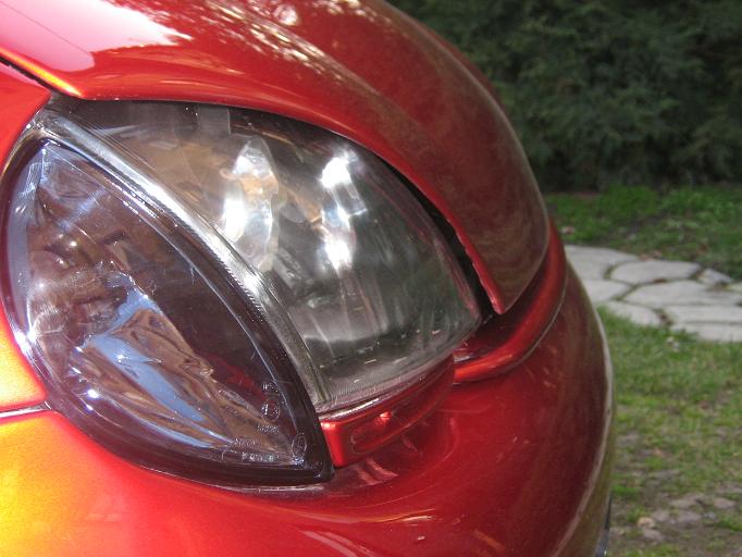

zobacz prozaq
od przodu ładne szkło
a patrząc lekko z boku
> zobacz prozaq
kruca fix rzeczywiście patrząc z boku szkło jest megamatowe oslabiony.gifszkoda,że obecnie nie da się jakoś po ludzku sfinalizować transakcji z gościem ,który obecnie wykonywał Wam robotę no.gifMasz może foto obecnego szkła dla porównania? cool.gif
> kruca fix rzeczywiście patrząc z boku szkło jest megamatowe szkoda,że
> gościem ,który obecnie wykonywał Wam robotę Masz może foto
w tamtej byly zarysowania i widac gdzie wiecej wybrane tu tego niema :d
