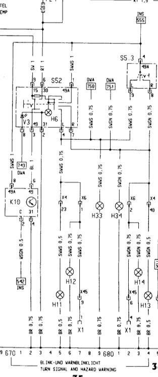

> I tak sobie wymyśliłem że może gdybym podłączył sie pod awaryjne
Wyłącznik świateł awaryjnych:
lewa strona - pin nr 4 , przewód czarno-biały
prawa strona - pin nr 7, przewód czarno-zielony
> Ty to zawsze inaczej niż biali ludzie...
Nie myślałem że podział na strony jest już przy samym wyłączniku ,jutro mam wolne to spróbuje coś wykobinować.
Pozdro
> Pozdro
20.GIFProponuje podłączyć pod pozycyjne i będzie dobrze bez diod.

Wiec,w zwiazku z tym że miałem dziś chwile czasu,podłaczyłem sie sterownikiem pod światła mijania.Spostrzeżenia mam takie że o ile z tyłu wyglada to ok,to przód wypada raczej słabo i nie wiele widać (sprawdzałem to w dość mocnym słońcu ).Pisze to bo może komuś kiedyś przydadza się moje spostrzeżenia.
