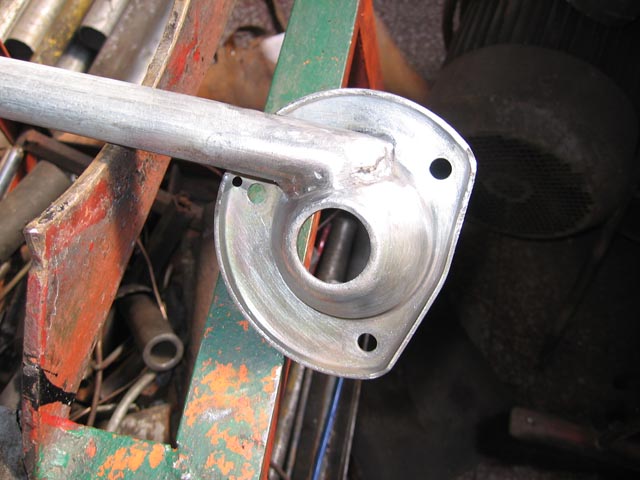

rozpórka
Czy dałoby rade zespawać z TEGO czy do tych już istniejących? Przymierzam się do prac z tym związanych i zastanawiam się właśnie nad łączeniem do kielichów. Jak Wy macie to rozwiązane? Też drugi komplet tych blach, czy jakaś extra żeźba?
> no właśnie cały problem czym zrobić taką duuużą dziurę

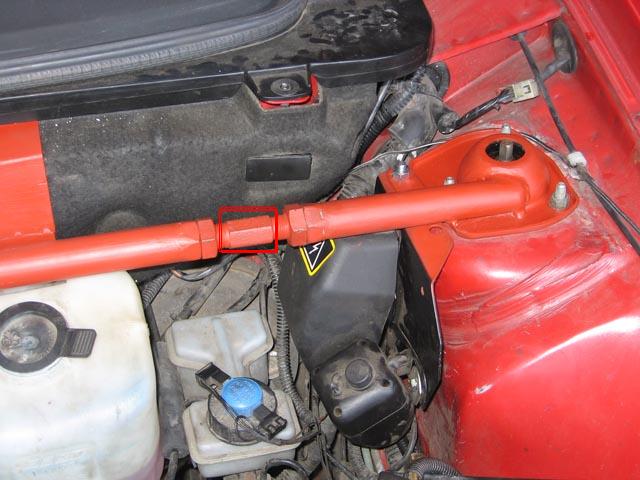

kolejna sprawa to śruba...do rur dospawa się nakrętki, tylko jak uzyskać śrubę z elementem sześciokątnym pod klucz...śrube i tak trzeba wytoczyć, żeby był gwint prawy i lewy na jednej śrubie (chyba, że spawa się dwie, jedną normalną i jedną z 'lewym' gwintem ?)
> ano można.
> gwintem ?)

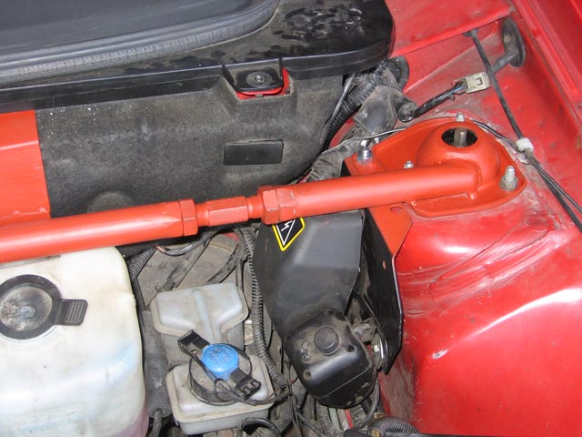

już z każdej strony oglądam Jego rozwiązanie, ale fotek mało i niewiele widać...poczekam, może się pojawi zlosnik.gif

zamawiasz u tokarza sama srube kupujesz po 2 nakretki do piast z duzego fiata z prawym i lewym gwintem jedna wspawasz w rurke druga stanowi kontra z drugiej strony identycznie smile.gif
no ok, nakrętki standardowo można kupić lewa/prawa?
to w takim układzie śruba prosta, a rozchodzi mnie się o to:
a nie nazywa sie to przypadkiem sruba rzymska?
to jest śruba rzymska
To co pokazał Woytec trzeba dorobić ekstra, pytanie jak...

dokladnie to sruba rzymska robiona przez mojego znajomego z preta 6cio katnego zeby sie fajnie krecilo smile.gif
> tak przyspawana dawała rade?
> masz zdjecie drugiej strony
prosze bez malowania:
A że tak jeszcze zapytam jaki przekrój pręta i jaki gwint wytoczony? Pytam bo nie wiem jaka nakrętka jest...
Kolega z Katowic, to może poleci, gdzie sie zaopatrywał/zlecał? zeby.GIF

Ja już nie pamiętam wymiarów, bo to dawno było ale raczej wszystko zależy od rury.
Najlepiej to kup nakrętki tak jak Woytec pisze - od dużego fiaciora od przednich piast.
Kup 2x lewa i 2x prawa.
Pod te nakrętki dobierz rurę tak, żeby kołnierze nakrętek wchodziły w rurę (nakrętka ma taki kołnierz do zaklepania na piaście).
No i pod nakrętki też dobierasz pręt 6-kątny taki, żeby średnica okręgu wpisanego w jego sześciokąt była nie mniejsza niż piasta w dużym fiacie.
Największy problem to właśnie z materiałem. Samo wytoczenie to kilka (no może kilka kilka kilka) minut zabawy na tokarce - ja to mogę zrobić, tylko nie mam materiału.

przekroju nie pamietam niestety a autka juz nie mam
nikogo nie polece bo dla mnie zrobil to znajomy ale wiem ze nie zrobi tego wiecej bo juz przeszedl na emeryture smile.gif

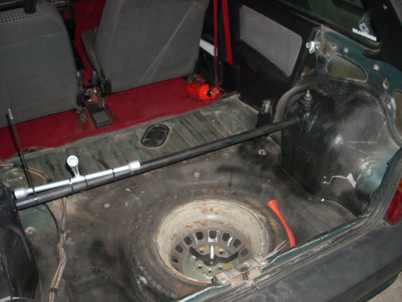

> u mnie wygląda to tak ...
> od dzisiaj
> od dzisiaj
> Ta śruba rzymska to jak jakaś anorektyczka
he he, da radę
w porównaniu do rury to jest cienka trochę, ale oby dobrze spełniała swoje zadanie wink.gif
