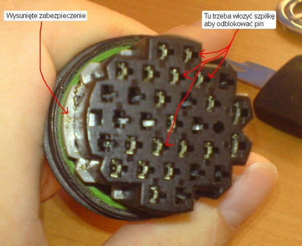

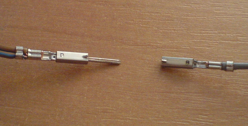

No ja sobie na szrocie nabyłem oryginalne złącza i wczoraj wyciągnąłem piny. Wyglądają niby tak jak te co proponujesz z tym że, Na oryginalnych pinach nasunięte są takie kwadratowe blaszki, które mocują piny w złączu. Jeżeli do tych "superseal" dorzucają te blaszki to będzie ok.
Oto foto oryginalnych:
> wyciągnąłem piny.
Dużo z tym kłopotu? Możesz jakieś fotki podać. Rozwiązałoby to wielu kolegom sporo kłopotów.

tak dla przypomnienia - w G masz inne wtyki (więc piny pewnie też) niż Kamil w eFce idea.gif
Dotyczy astry F
Rozbiera się łatwo. Złącze ma takie zabezpieczenie, które trzeba przesunąć i dodatkowo szpilką trzeba odblokować blaszkę która trzyma pin. piny na zdjęciu powyżej a złącze wygląda tak:
Zdjęcia słabe bo telem robione i niestety nic innego nie mam w tym momencie. Mam nadzieję że można się dopatrzeć i widać o co chodzi. Zabezpieczenie widoczne na zdjęciu trzeba z drugiej strony złącza wcisnąć to się wysunie.
