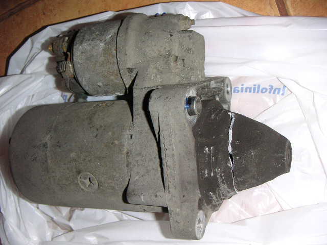

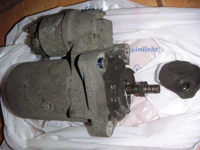

Dzieki za namiar na warsztat smile.gif Jutro tam zadzwonie bo dzis nikt nie odbiera. Dzemontowałem rozrusznik i okazało się ze jest pęknięty oslabiony.gif Nie sądzę żeby dało się to naprawić ale jutro zobaczymy. Wygląda to tak.
Co do demnontarzu zlosnik.gif to 3x 13 mocują rozrusznik i 2 sruby 10 i 13 trzymaja kable. Demontarz trwa kwadrans.

obudowa do wymiany. moze bym taka zalatwil, ale dopiero w przyszlym tygodniu. pozdro!
