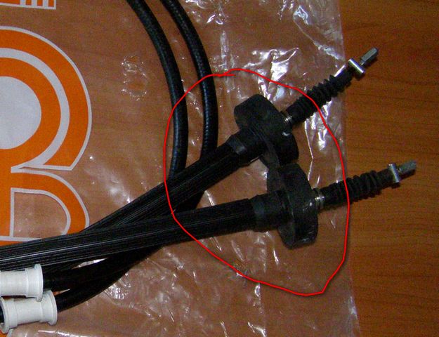

Dziwna linka ręcznego Astra G
Kupiłem linkę taką jak na zdjęciu w załączniku i dzisiaj gdy zabierałem się do wymiany okazało się że w mojej Astrze jest zamontowana linka bez tych gumowych krążków .
I tu moje pytanie czy mogę wyciąć te krążki i linka będzie pasowała ??
Moja Astra to kombi z silnikiem 1.6.
A po co wycinać? Przełóż linkę przez oczko, końcówkę zaczep na dźwigni zacisku. Krążek oprze się o oczko i będzie spełniona podstawowa funkcja: unieruchomienie pancerza linki na części nieruchomej zacisku. Ja nie mam takich krążków (Bosch i tarcze) i pancerz jakoś siedzi w oczku, bo ma uskok na średnicy. Myślę, że tę funkcję pełnią te krążki, to nawet lepiej będzie działać. Jeśli je wytniesz, to pancerz może ma zbyt mała średnicę, przeleci przez oczko i hamulec nie będzie działał... Pozdr.

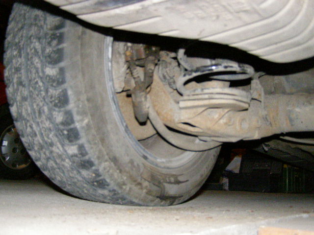

Pokaż jeszcze fotę swojego tylnego koła (tak jak wyżej). Jeśli są jakieś faktyczne różnice będzie łatwiej stwierdzić 'o co kaman' hmm.gif

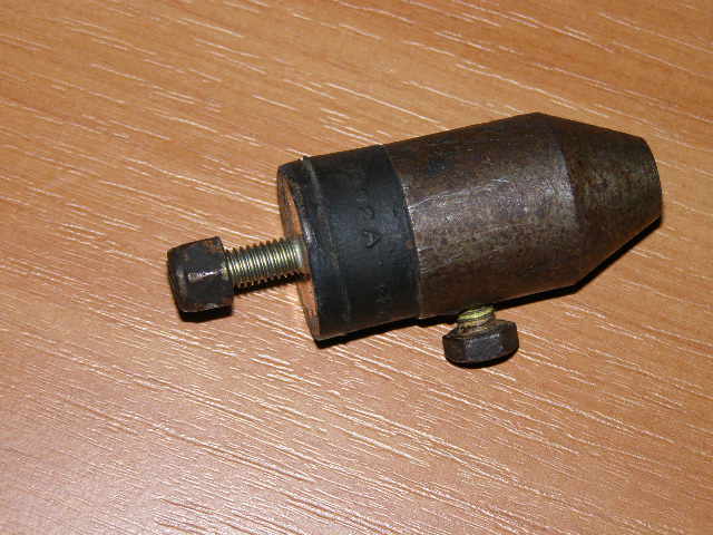

Obejrzałem dokładnie "TOTO" 270751858-jezyk.gif i nie jest to podłączone do niczego jedynie jest założona jakby plomba z drutu przykręcona śrubą.
Jeśli to nic ważnego to może wogóle wykręcić to ustrojstwo i nie będzie problemu zlosnik2.gif

Wreszcie jestem po wymianie linki i przy okazji tłumika końcowego yikes.gifcała operacja przeszła bezboleśnie no może nie całkiem bo wywaliłem "TOTO"(w załączniku zdjęcie dla potomnych).Asterka bez tego tak samo hamuje jak poprzednio,wydaje mi się że te gumy na linkach spełniają podobną rolę(jaką???? icon_eek.gif) jak ten element wymontowany.
A ma TOTO jakieś numery, napisy na sobie? Warto byłoby się czegoś dowiedzieć o tym elemencie... może będzie informacja w EPC lub TIS? Pozdr.
Toto ma numer 16 05 028, lub 16 05 027 w zależności od okresu w którym był montowany. Jest to tłumik. Guma na lince ma to samo zadanie. W MY2000 fabryka zdjęła ten ciężarek i zastąpiła go gumą na lince. Serwisy mają nakazane zdejmowanie tłumików w przypadku wymiany linki na taką z gumowym pierścieniem.

Tłumik działa tylko na linkę ręcznego. A jak dokładnie tłumi to pewnie tylko projektant wie.
