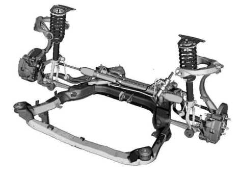

Budowę?
Może zasadę działania?
Wahacz to jest bardzo proste "urządzenie" bo to jest kawałek żelastwa - takie ramię.
Zazwyczaj (tak jak w ceed) jest w dwóch punktach przymocowane wahliwie do podwozia (do "sanek" przedniego zawieszenia) a 3-ci punkt jest przymocowany do zwrotnicy przedniego koła.
Sam wahacz to nie wszystko - tworzy on całość z kolumną mcPersona... dobra - wpisz w googlach albo w wikipedii kolumna McPersona, po co ja się produkuję rotfl.gif

zapewne chodzi Ci o zawieszenie wielowahaczowe klik

.. bo ''wahacz'' moze byc jako prosty drazek np Łada Samara .
Fiat 127 i pewnie inne , w ksztalcie ''trójkata'' jak Ceed i Nubira lub wielodrazkowy i taki pewnie - moze- jest w Passacie.

a to zdjecie z linku ktory Ci podałem ... jak widac zadajesz pytanie , a nie interesuje Cie odpowiedz
klik
