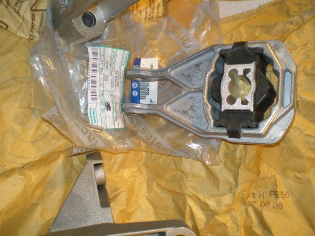

na obrazkach powyżej masz tylko zdjęcia poduszek silnika i skrzyni biegów (star i nowe) są jeszcze dwie pod silnikiem, widoczne od spodu połączone z ramą pomocniczą silnika. przeglądałem ten wątek i ich na zdjęciach nie ma.
wczoraj przyszły do mnie zakupione u Freeco, jak dam rade to wkleje zdjęcie po południu.
obiecane obrazki

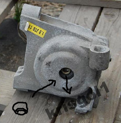

na obrazku prawie cały komplet poduszek silnika, od lewej:
silnik,po środku (jedna sztuka) te od spodu mocowane do belki zawieszenia (2 szt) i poduszka skrzyni biegów, dwie pierwsze dziś wymienione, na jutro została skrzynia, czas na te dolne (środkowa na zdjęciu) cirka 15 minut (uwaga: śruby narażone są na działanie wody i potrafią sie mocno zapiec, dzień wcześniej zapuściłem środkiem penetrującym, dostęp ciężki bo trzeba sprawnych palców aby dojść do ich górnej części zresztą ukrytej w czymś na wzór tulei, trzeba tam zalać penetratora i jeszcze rada jak wkręcamy jakąkolwiek śrubę w zawieszeniu warto ją posmarować smarem stałym, pomoże to w przyszłości ją odkręcić i zabezpieczy przed korozją.
poduszka silnika około godziny, potrzebny podnośnik aby podtrzymać silnik po odkręceni mocowania (3 śruby), nie demontowałem zbiorniczka wyrównawczego, troche gimnastyki ale idzie zrobić,
na jutro poduszka skrzyni, trzeba będzie wyjąć akumulator i zdemontować jego kosz, sprawdzałem czy sie da bez tego ale jedna ze śrub jest niedostępna.
tu zdjęcie tej trzeciej poduszki, izie pod spód auta, są 2 szt.

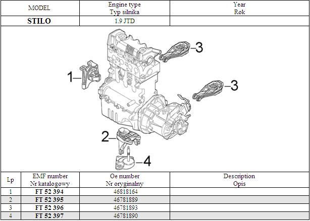

jak w poscie ArkaWolfa
Po numerach oryginalnych wycenę zrobisz bez problemu.
to wszystko wygląda tak jak na załączonym rysunku.
Kolega Belzebub podał na rysunku poduszki ale PRZEDZMIANOWE. Dla przykładu poduszka numer 46781889 została zastąpiona 07/2004r. nową wersją o numerze: 51711216 i taką też trzeba do JTD 1.9 115KM montować. Nowa poducha jest solidniejsza i wyższa od poprzedniej.
