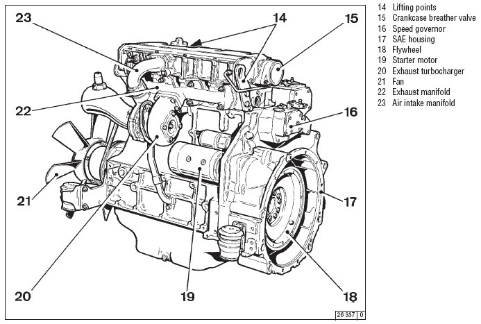

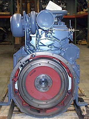

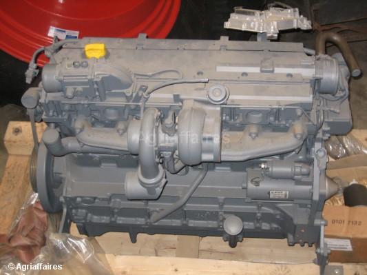

To dziwne , bo ja znalazłem taką fotkę tego motoru :
Zwróć uwagę na umiejscowienie turbosprężarki .
hmm jakoś nie typowo bo wszytskie, które widziałem w googlach miały sprężarkę na środku kol. wydech.
> Mam coś lepszego
> Tak na moje oko to EGR-a w ogóle nie widać w tym motorku
