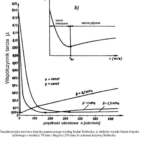

Prof. na wykładach z TERMODYNAMIKI zawsze nam przypominał zimową porą, że silnik nie obciążony zużywa się bardziej, nawet zimny. nie pamiętam dokładnie dowodów na to, ale zapamiętałem, że polecał ruszanie od razu, z tym że bez katowania do pełnego rozgrzania.
> rozgrzania.
Oj chętnie bym się właśnie tego uzasadnienia dowiedział.
