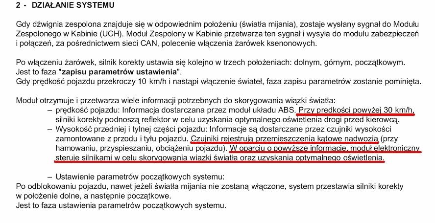

Na pewno tak jest w Scenicu II. Tutaj fragment dialogsysa:

Ale ja wiem jak działa system samoregulacji oświetlenia, zastanawiam się nad twierdzeniem kolegi, że:
Quote:
podjazdy pod górę, zjadzy z góry są wyłapywane poprzez ukad samopoziomowania i reguluje się kąt padania światła
No i ma rację, początek wjazdu i zjazdu wyłapie i odpowiednio podniesie lub obniży wiązkę światła, natomiast moim zdaniem na sam zjazd lub podjazd nie zareaguje w żaden sposób.

> Z tego co przytoczył kolega MariuszM wynika, że być może istnieją
> układy oparte na innej zasadzie (może po prostu to te w
> najnowszych autach). Prawdę mówiąc trudno mi to sobie wyobrazić,
> taki układ musiałby mieć niesamowicie szybką reakcję (jakiś
> żyroskop czy co?). Nie wiem, ale obserwując na ulicy nawet nowe
> auta z ksenonami, widzę że snop światła buja się razem z
> nadwoziem - więc gdzie ta "dynamiczna regulacja"?

W każdym razie na podstwie przytoczonego przeze mnie fragmentu Renaultowskiego DialoSysa -widać, że niby układ powinien reagować na przechyły nadwozia.
