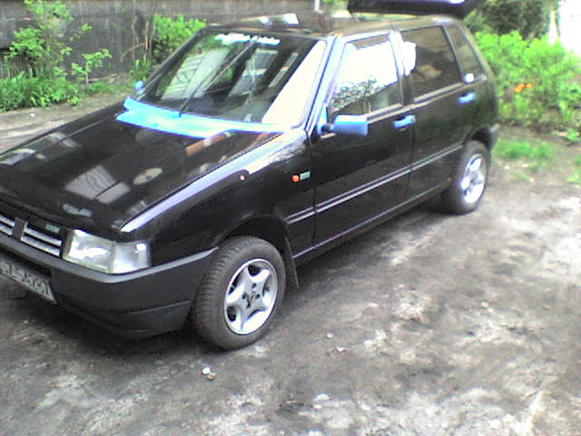

Witajcie, mam pewien dylemat od kilku tygodni chodzi mi po głowie malowanie pod kolor tej o to atrapy.
tak się złożyło że byłem przed chwilą w lakierni bo będe walczył z rudą grażyną grinser006.gif i przy okazji sie zapytałem , powiedział mi że to jest plastik nie do malowania i będzie sie lakier łuszczył, ale zawsze można zaryzykować. Więc pytanie do tych co takie plastiki malowali (widziałem że Woncki malował) jak to jest z tym łuszczeniem się , pojawia się jeśli tak to po jakim czasie ? a może sie nie pojawia i jest wszystko ok ? niewiem.gif

Tak jak malarz powiedział,plastik nie jest do malowania,można zaryzykować......a jak nie wyjdzie???Jak po czasie się złuszczy,będziesz się wkuzał że tak brzydko wygląda a i kase wtopisz bez powrotnie...radzę się zastanowić
Ja bym posłuchał lakiernika i nie malował zresztą wątpie żeby to fajnie wyglądało

właśnie widziałem to w dwóch uniaczach i jak dla mnie efekt bardzo ciekawy , musze to jeszcze przemyśleć, najlepszym rozwiązaniem byłoby dostać taką atrapę z plastiku który się nadaje do malowania ale zapewne takie coś nie istnieje tongue.gif

ale plastik wogóle, czy konkretnie ten rodzaj/typ tworzywa? bo wygląda to podszybie na twardy plastik. przecież atrapa też jest plastikowa i jest malowana, ale na pewno jest to inne tworzywo, niż np. standardowe czarne zderzaki. zapytaj innego lakiernika - jeśli kilku potwierdzi to i tak możesz zaryzykować. 30.GIF

Jeśli chodzi o progi jest to żywica. W innych wypadkach będzie pękać ale jeśli chcesz żeby dobrze to wyglądało a nie robiłeś tego nigdy daj fachowcowi. Co do malowania plastiku to przecież atrapa czy zderzaki też są malowane. Tylko np. zderzaki są chropowate a plastik z podszybia jest gładki. Może w tym jest problem niewiem.gif
A czy ten lakiernik wie co to jest podkład na plastiki??na każdy plastik położysz lakier tylko musisz go najpierw odpowiednio przygotować.
montuje się to na klej do szyb tylko trzeba użyć podkładu do tego kleju.jak będziesz w sklepie po klej to spytaj o podkład.

Dobrze przygotowany plastik da się pomalować bardzo dobrze.

malowane zawsze można zamienić na nie malowane koszt ok 30 zł więc nie jest to jakaś kolosalna suma , mi osobiście podoba się taka opcja więc będe sie starał żeby było to zrobione profesjonalnie. Tak jak piszecie dobry podkład czyni cuda smile.gif

U mnie jest prysniete i wyglada o niebo lepiej niz seria. nic sie z tym nie dzieje od prawie roku. Lakiernik bał sie jednego, ze jak pomaluje to przy dopasowaniu do auta bedzie musiał za bardzo naginać i lakier popeka. Ale dobry podkład czyni cuda.

Malować można plastyk podszybia, dobry lakiernik dobierze dobry podkład a wcześniej przygotuje powierzchnie plastyku aktywatorem. Im mniej sztywny plastykowy element, tym droższy bywa podkład i mniej pewny że nie odpryśnie. Na podkład dobrany do nadwozia kolorek, na koniec lakier.
Można tez se pokolorować klamki, obudowy lusterek jesli są czarne, tylną listwę itp. nawet wlewik paliwa lub zaslepke gazu, ale to kosztuje zbyt drogo. Lakiernik bierze zwykle za plastykowe kawałki 200-250 zł od jednego elementu. czy to warto? A może lepiej zamiast malunków, atrap, agrospojlerów itp. zbierać kaskę na całkiem nowe auto?? Hej.
ale podpowiem Ci, że klej do szyb i wkręty na bokach rozwiązują sprawę zlosnik.gif
> przecież na zdjęciu masz uno SienKa - to go spytaj
jeszcze się nie orientuje za bardzo kto jakim śmiga uniaczem smile.gif ale jak wszedłem na strone internetową tego użytkownika na allegro to w galerii widziałem lepke UKP wink.gif i dało mi to do myślenia zlosnik.gif

No nie tylko trzeba jeszcze dodać do lakieru plastyfikatora czyli zmiękczacza bo lakier popęka pod wpływem rozszerzalności termicznej plastiku.
to pomaluj samym sprajem i nie popęka bo to nie lakier- mam już półtora roku i nawet automatyczna myjnia nie zdarła tego
