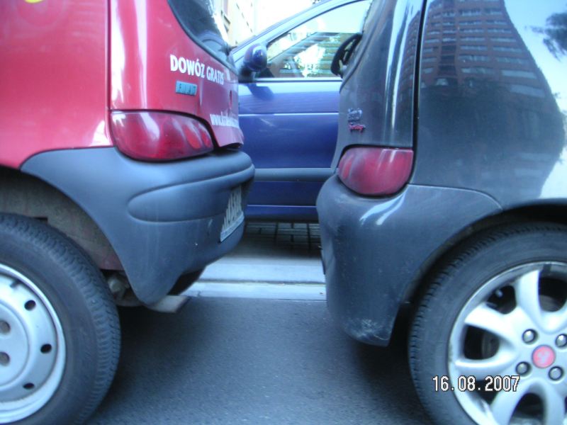

Zanim coś z nimi zrobisz, może warto przymierzyć i sprawdzić o ile Ci auto na nich usiądzie wink.gif
Dla przykładu fotka porównująca SC Abarth (zawias identyko jak Sporting) i SC van (Van ma lżejszy tył - brak siedzeń).

> i abarth na 14' a van na 13'
> tak jak by siadło byłbym zadowlony bo na lato mam oponki 175/50
Ten czarny właśnie jest na 175/50/R14
Van nie pamiętam jakie ma opony. Napewno 13" i napewno szerokość 145 miał
> miał
70 wysokosci
