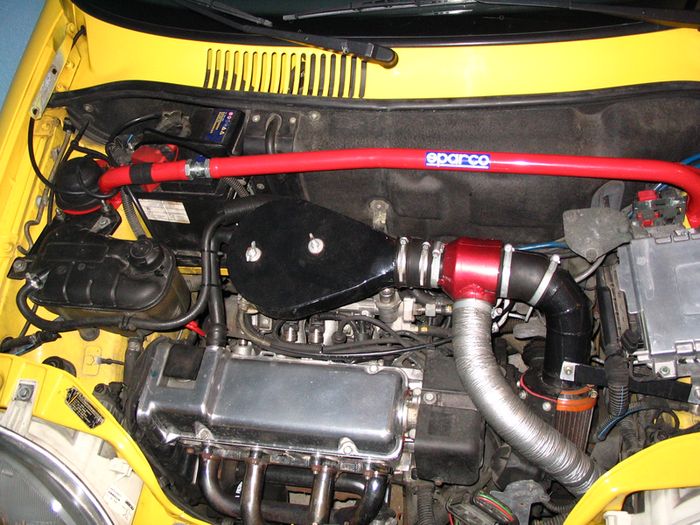

to czerwone w dolocie to jest ta taka ala turbinka? i czemu jest osobny przewod doprowadzony do niego?
> Turbinka strumienica
aha, ale budowa to przypomina turbinke? tez ma w srodku lopatki? czy nie? ile taka wogole kosztuje bo kiedys czytalem ze nawet kolo 4oozł yikes.gif
strumienica - patent Pana W
> i czemu jest
Dodatkowe powietrze spod zdesia które ma powodowac zawirowania.
W nowszych wersjach już go ni ma, ale sztrumienica jest cały czas
klik

nie ma lopatek, sa takie hmmm luski z nagietej blachy, nie potrafie tego opisac inaczej, musialby ktos foto wkleic. Strumienica jest w komplecie z dolotem jako calosc
> 4oozł
lopatek niema, ale w srodku jest tak wyprofilowana aby strumien powietrza byl zawirowany i zwiekszal predkosc przeplywu poprawiajac napelnianie ok.gif a koszt to 450zl za caly dolot, ale ze znizka da sie kupic za 330 zlosnik.gif
