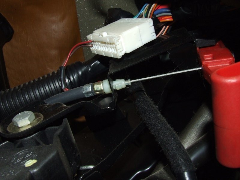

Interesujące- po roku od zamontowania zderzaka z halogenami zabrałem się za temat, rozkręciłem schowek i co? Zadnej kostki i brązowego kabla. Co jest u licha? No to postanowiłem zajrzeć za listwę włączników- odkręciłem cały panel i patrzę, że do wtyczki dochodzi brązowy kabel, mimo że nie mam włącznika na halogeny.
No to podpiąłem drugą listwę z włącznikiem, którą kupiłem przy okazji na aukcji. Po podłączeniu i wciśnięciu włącznika halogenów słyszę kliknięcie przekaźnika za schowkiem- czyżbym miał kompletną instalację i wystarczy zamienić listwę i podłączyć halogeny na zderzaku?
Przy okazji, jak wyjąć listwę, bo odkręciłem 2 śrubki, ale nie chciała wyjść a bałem się działać większą siłą aby niczego nie połamać.
Moje autko to 1,4 SX '96
Na zdjęciu złączka z brązowym kabelkiem, który idzie prosto do halogenów. Jest nad dźwignią otwierania maski, przynajmniej u mnie.
Ja u siebie dorobiłem tylko przycisk i podłączyłem zamiast halogenów (bo ich nie mam, a cała instalacja była) podgrzewanie lusterek.

Dzięki, udało się uruchomić halogeny.
Sprawdziłem czy dochodzi napięcie do lamp i działa wyłącznik- tak. No to kupiłem dwie zwykłe h1, włożyłem, ale nie działały.
Sprawdziłem miernikiem jeszcze raz napięcie tym razem nie biorąc masy z silnika, ale z kabla (czarnego) smile.gif- znowu OK.
Po ponownym podłączeniu zaczęły działać- dziwne, ale najważniejsze że skończyło się dobrze.
Miałem więc to szczęście, że u mnie instalacja była kompletna i tylko wymieniłem listwę na taką z włącznikiem przednich halogenków.
Dzięki wam za pomoc.
