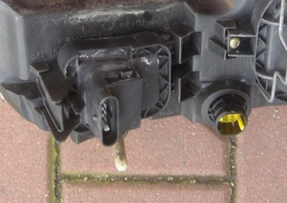

Witam Panowie, przy ostatniej wymianie żarówki w reflektorze od strony kierowcy zauważyłem, że mam odpięty kabelek koło lewego reflektora (albo ja go przez przypadek wypiołem), od czego on jest?

w xenonach jest miejsce na tę wtyczkę. skoro spryskiwacze działają bez niej, więc prawdopodobnie jest odpowiedzialna za samopoziomowanie lamp. (ale głowy nie daję)

wg eLearna czujniki obciążenia są połączone z zawieszeniami przednim i tylnym po prawej stronie. na schematach jest to bardzo ogólnie zaznaczone, ciężko dokładną lokalizację podać... oslabiony.gif sam chętnie bym je znalazł ...

To co obsługuje to gniazdo w ksenonach, są też ze zwykłą klapką.
prawy jest bez tego gniazda w lewym zawsze jest to gniazdo, sa to wyprowadzenia do czujnikow samopoziomowania... lewa lampa to master... i przekazuje mostkiem info do prawej w celu korekcji ustawien...

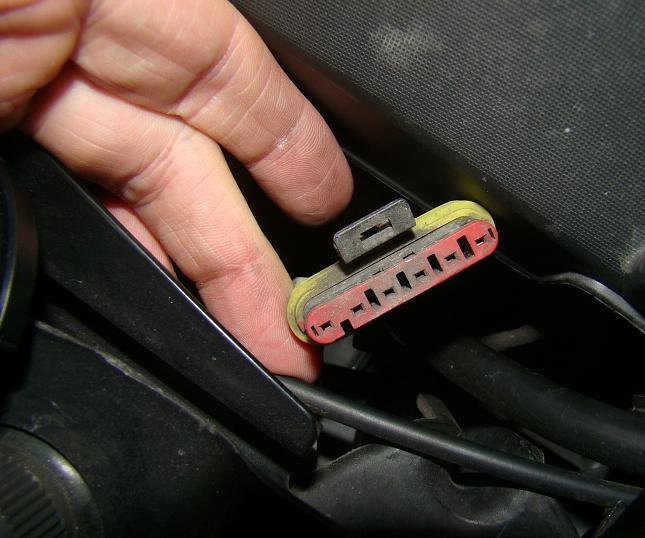

U mnie jakoś nie mogę znaleźć tej wtyczki :/
Muszę jutro zdjąć pokrywę aku i wtedy popatrzeć.
Ta wtyczka tak sobie luźno wisiała czy gdzieś byłą zawieruszona ?
Ja ją zauważyłem przy wymianie żarówki, ale jeśli ją masz to bez zdejmowania pokrywy aku, powinieneś ręką "wymacać"
