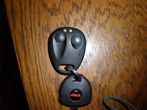

- Po wymianie baterii w pilocie jest jakiś sposób programowania pilota? Załączyłem zdjęcie bo nie wiem czy to pilot ze sterowania oryginalnego czy jakiś dokładany

Wsiadasz do auta, przekręcasz kluczyk by zapaliły się kontrolki i naciskasz przycisk na pilocie. Zamki powinny się odezwać. Koniec programowania. O ile to fabryczny pilot oczywiście.

W załączniku widac ze pilot nie jest fabryczny, jezeli to klucz do auta przyczepiony to on rowniez nie jest oryginalny.

A mi pilot wygląda na fabryczny zlosnik.gif Mam tak sam przy viki, tylko kolega ma na przyciskach symbole otwarty, zamknięty wytarte biglaugh.gif

Pilot jest fabryczny (przynajmniej wyglada na takiego)
