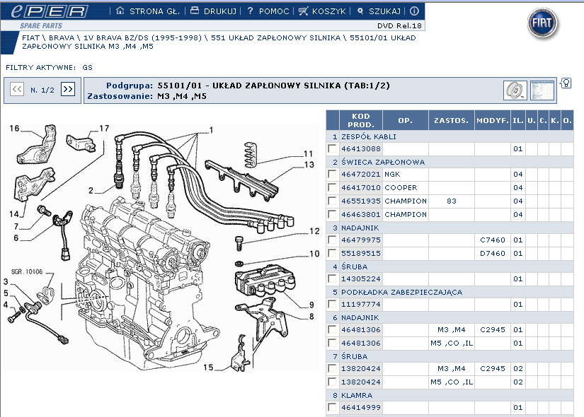

Mylisz się, bo występuje w przedliftowych. Zajrzyj od spodu, tuż obok rozrusznika jest do bloku przykręcony.
Jeśli ja się mylę to zembowicz też...pozatym w okolicy rozrusznika nie ma żadnego czujnika, co więcej czujnik spalania stukowego montuje się w głowicy a nie w bloku.
Zapodaj fotkę bom ciekaw bardzo.

Widzisz, i Zembowicz może się mylić, a Ty jesteś zapewne teoretykiem, więc mylisz się razem z nim.
Podaj przykład silnika, w którym czujnik spalania stukowego jest w głowicy.
Tu masz screen z epera z moim silnikiem. Pomyliłem się tylko z lokalizacją, jest na wysokości rozrusznika, ale z tyłu bloku nr 19.
co powiesz na to??
