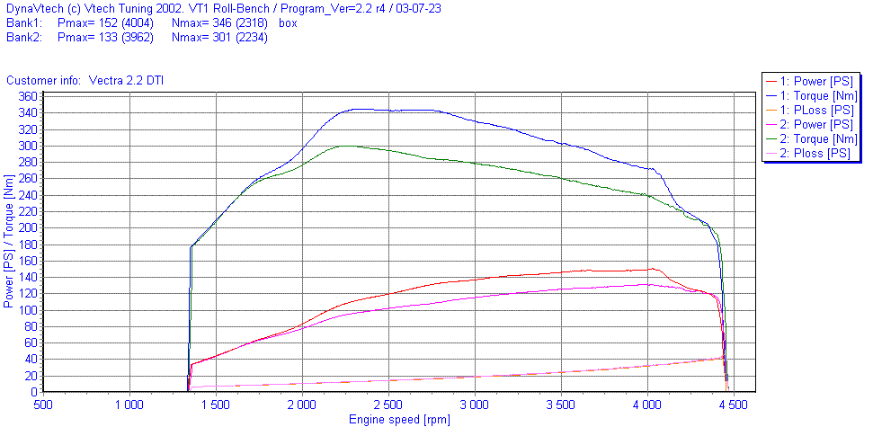

wystarczająca jak dla mnie, choć zapas jest spory, jak z 2.0TDI wyruchali 170KM to z 2.2DTI dałoby się wyciągnąć więcej, tylko ta pieprzona VP44 jest taka niereformowalna angryfire.gif
> - wykres momentu na skali obrotów
patrz załączony obrazek wink.gif wartości niższe to dane fabryczne

Cześć. Czy to wykres kolegi? Jeśli tak to gdzie i za ile taka modyfikacja. Pzdr
