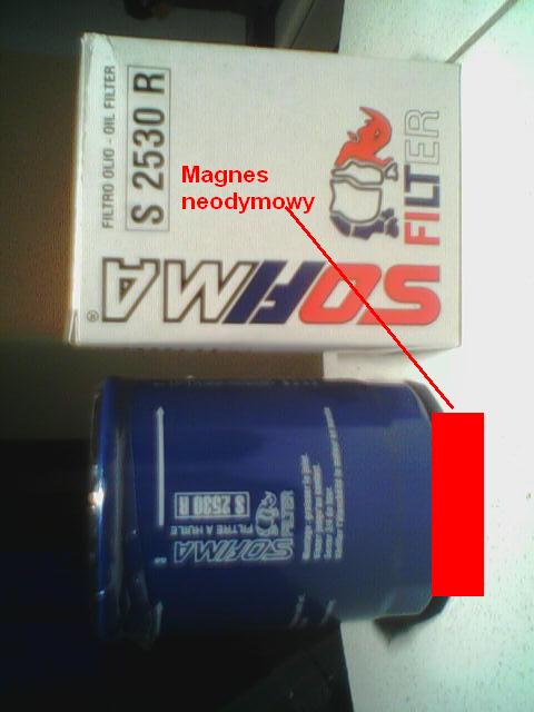

Kurcze ale to wygląda na jakąś działalnośc destrukcyjną w silniku..podłej jakości filtry albo .
Dosłownie odkąd sie pojawiły czyli jakieś 6lat temu mam (przyklejam)do filtra oleju magnes neodymowy
-po wymianie odklejam od starego przyklejam do nowego i --15kkm przy obecnym przebiegu w 80% po mieście elementy są wręcz książkowe wiec może trzeba podejść w ten sposób?

magnes hmm.gif ciekawy pomysł grinser006.gif to jakas bardziej zorganizowana akcja ma ktoś jeszcze taki patent ?
Ten magnesik dedykowany jest do konkretnego modelu samochodu?
Jaka jest jego cena i gdzie go można kupić?
> magnes ciekawy pomysł to jakas bardziej zorganizowana akcja ma
To nie patent tylko uznałem ze skoro nie uważam aby działał magnetyzer na paliwo i powietrze to technicznie "tu"powinien działać fakt to co się piłuje może być magnetyczne i zostanie w filtrze-tam gdzie trzeba.
Mogę po tylu latach powiedzieć jedno że olej przenosi właściwości magnetyczne w miejsca najbardziej odległe bo nie można wytłumaczyć tego ze elementy są namagnesowane-śruby,wałek rozrządu,czujnik oleju wszystko stalowe łącznie ze spręzyną termostatu hahaha.gif
a tak na powazniej to ok.gif pomysł
> - przy
