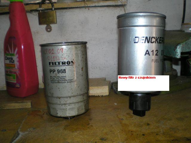

odkręcamy od filtra czujnik wody czyścimy dokładnie powierzchnie przylegania, musimy założyc nową uszczelke, jest (powinna być) z nowym filtrem po odkręceniu od niego zabezpieczenia (plastikowy korek u spodu filtra)
strzałka wskazuje czujnik wody,
5. dokręcamy go do nowego filtra, powinno wyglądać tak
