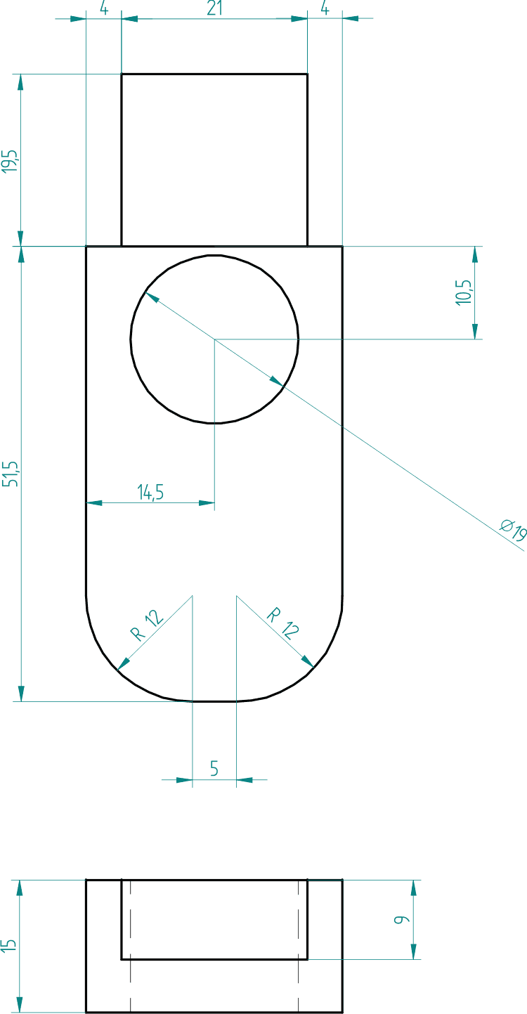

to wyjścia masz dwa:
1) kup kolo pasowe dwubieżniowe, wtedy po doszlifowaniu łapy GMP masz w seryjnym miejscu i problem z głowy, polecam zlosnik.gifok.gif
2) zamontuj tak jak na zdjęciu poniżej (natnij to oczko do GMP tak żeby czujnik oparł się o niego sztywno i był w lini z kolem pasowym, nawierć pionowo dziurkę i tyrtyrką załatwisz sprawę mocowania)

Tak sie zpytam czy nieidzie tego czujnika GMP zamocować tak jak fabryka nakazala, 1,2 16v w seju bede wkładał w przyslym miechu i widze że jest tu jakis problem. To kwestia koł pasowych i alternatora czy jakies inne patenty? Bo taki czujnik na trytke to nie drut to MEGA DRUT z warsztatu bym tak nawet niewyjechal. pozdro

Da sie te foto od psychika to moje, mialem tyrtyki ale trzeba bylo zrobic "dobrze". Wymiary dal mi Sven z centoworld.de ten ktorego zdjecia wkleiles. grinser006.gif
Jak masz jeszcze te wymiary rysunku technicznego to mozesz to zamiescic, niech ludzie maja na przyszlosc zeby mniej drutow bylo grinser006.gif
ps: dobrze ze robilem 3 szt. jedna dla kolegi, jedna dla mnie i jedna na zapas, sporting ktorego kupilem mial wlasnie zdrutowane te mocowanie i ten dystans byl jak znalazl biglaugh.gif

w tym silniku który kupiłeś (p2 sporting bez klimy) zakładasz kółko z 1.1 i czujnik będzie pasował bez żadnego drutowania ok.gif
> zamiescic
zamieszczam paczke z rysunkami tego mocowania dla programow Corel Draw i Solid Edge, a takze forma wektorowa w PDFie i rysunkowa w .gif.
mocowanie_czujnika_polozenia_walu_silnika_FIRE_1.2_16V.rar
moze ktos wrzuci na centomania.com?
