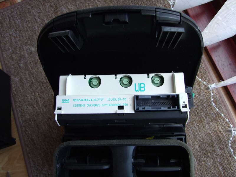

Witam ,czy mógłby mi ktoś powiedzieć czy to mid
takie symbole są na nim.
GM 091 80555
Siemens 5 WK 70000 555 00000000 01A
A cha data produkcji tego wyświetlacza to
14.09.00-17
mój taki ma opis:
W EPC tego nie ma. MID do AII ma z tyłu 3 żarówki i większe złacze na 36 pin. Pozdr.

No to wiem że trzy i złącze większe ,ale słyszałem ,że nie każdy z nich to mid hmm.gif

Znalazłem (chyba mid-a ) za 60 pln-ów
> nich to mid
jak kupowałem swojego to nie wiedziałem nawet o tym-sprzedawcow pytalem tylko o ilosc zarówek i rozmiar łącza

Mid dojechał do mnie ale-
pod światło widać że to taki z auta z telefonem a u mnie jest bez ,czy to przeszkadza?( nie podłączałem go jeszcze.)ale jak przyświecę czymś w miejsce żarówek to ma w jednym miejscu jakiegoś pajączka.Jakby ślad po termicie rotfl.gif
Da się to usunąć ?
potem może fotę zrobię.

wątpię... miałem podobny ślad na poprzednim MID-zie w eFce
w silne mrozy 2005/2006 jeszcze się powiększył...

No nie o to raczej o różnice wizualne (organoleptyczne )fotki z opisami .
To co jest na studio 24 to akurat o moim midzie bardzo nie wiele i mało widać .
Chodzi mi głównie o to czy ten co mam będzie pokazywał wartości takie jak spalani e itp ,ponieważ nie jest dedykowany pod auto bez telefonu.Wyrażnie widac na nim wydzieloną część do tel.
Jest jakaś koperta ,słuchawka .coś jakby enter ,napis phone i GPS

Podgrzeję kotleta(celowo z moim cytatem).
Może ktoś pamięta jak pisałem o midzie z takim śladem jak po termicie , otuż po leżeniu w ciepłym miejscu około miesiąca ,podłączyłem go .I co ,okazało się ,że jakby wysechł ,po usterce ani śladu a wyglądał tak.
(załącznik)
Nie wyrzucać wyświetlaczy z takim robaczkiem.
