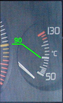

drogi kolego: na jakim wskaźniku temperatury w uno jesteś w stanie odczytać 88* ? chyba mylisz pojęcia, bowiem jedna kreseczka to 5* , co widać na załączonych obrazkach. możesz mieć wskaźnik 50/90/130 lub 60/100/140.
i myślę, że masz wskazówkę tak jak zielona kreska na pierwszej fotce - to 90*, bo ta grubaśna na środku to jest 100*.
ja mam zaznaczone 90* na drugiej fotce i jest OK.
tam gdzie jest zielona kreska czyli 90 stopni to u mnie jest jest pomiędzy 90 a 85 czyli pomiędzy dwoma kreskami po środku.
