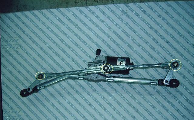

W moim przypadku spadały przekładnie przez co nie działały ramiona. Wystarczy złapać jakieś 3 podkładki i ładnie dospawać je w trzech poniżej zaznaczonych miejscach.
Następnie całość złożyć w odwrotnej kolejności, uważając na sam koniec aby podszybie dobrze wskoczyło. Warto docisnąć również uszczelki idące wzdłuż szyby.
No właśnie podobny patent u siebie zrobilem ok rok temu u siebie i co moge powiedzieć...... No niby spełnia swoją rolę ale to i tak nie to co powinno być, ciękna nie spadają z przegubów ale mają na nich luz który to nawet powiększyl się podczas tego spawanie niestety zanim przylapałem Migiem i zdąrzylem polać wodą plastik zaczą sietopić niestety, teraz na tym przegubie jest dalej luz i jak wycierczaki dochodż do maksymalnego wychylenia z deka hałasują (stukają.
Napewno jest to szybkie i prose rozwiązanie waytogo.gif ale lepszym patentem było by sastapienie tamtych przegubów czymś takim KLIK Niesty du,zo więcej roboty ale jak się wnerwie to coś takiego zrobię u siebie zlosnik.gif
