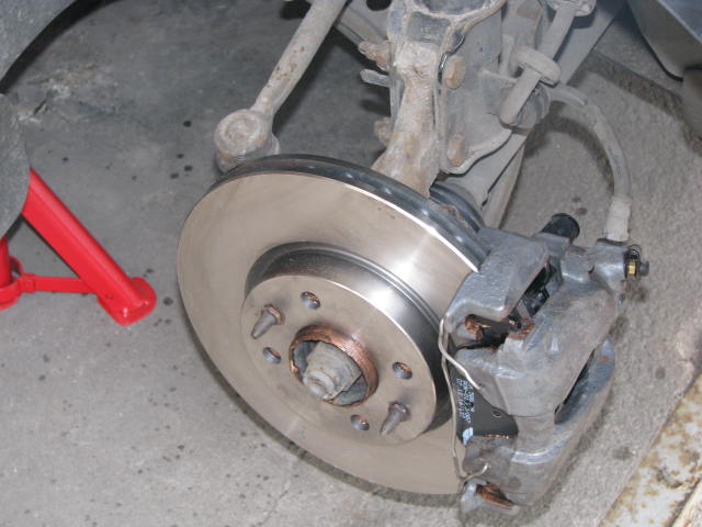

No i jak - wydruk z SKP
> 10latek się prezentuje w wynikach ?
> Oceńcie sami kondycję
poza amorami nic mi reszta nie mowi... a daN to chyba nie sa kg ??
daN to nacisk poszczególnych osi
> z tym, że bagażnik był pełny stuffu do roboty
tak czy inaczej ciężkie to
> no
> juz zamówiłem nowe
siakie ??
OT co z tymi Mikodami czy czyms co kiedyś ktos mial gdzies testować??
> siakie ??
> siakie ??
zwykłe, gładkie, bez szaleństw. Zostałem przegadany co do sensowności bajerowania w tym elemencie
fafa ma w Punciaku, Adik ma z tyłu, kumpel też ma w Matizie.
> OT co z tymi Mikodami??
dzisiaj założyłem, pożyjemy, zobaczymy jak się będą spisywać
panowie na stacji wazyli autko czy tylko wpisali cyferki z dowodu rej i na tej podstawie wyszedl wynik badania hamowania <lol> zeby.GIF?
> i na tej podstawie wyszedl wynik badania hamowania ?
a jakbyś tak łaskawie popatrzył na wydruk to byś znalazł nacisk osi icon_rolleyes.gif
inna masa ma wplyw na wynik pomiaru
a metoda obliczeniowa widze nie robiona
ale w badaniu SKP znaczenie ma różnica w siłach hamowania, a nie określenie jej samej.
metoda ważenia auta osiami jest zupełnie wystarczająca do założonego celu.
> ale po co ?
zeby nie bylo niedomowien nie chce sie tutaj klocic, glownie chodzi mi o to jesli z badania na SKP wyszedlby wynik na granicy 50% to wtedy jeszcze mozna sie odwolywac np przez metode obliczeniowa.
sprawdze dokladnie jak sie przeprowadza metode obliczeoniowa bo niechce teraz wprowadzic w blad.
