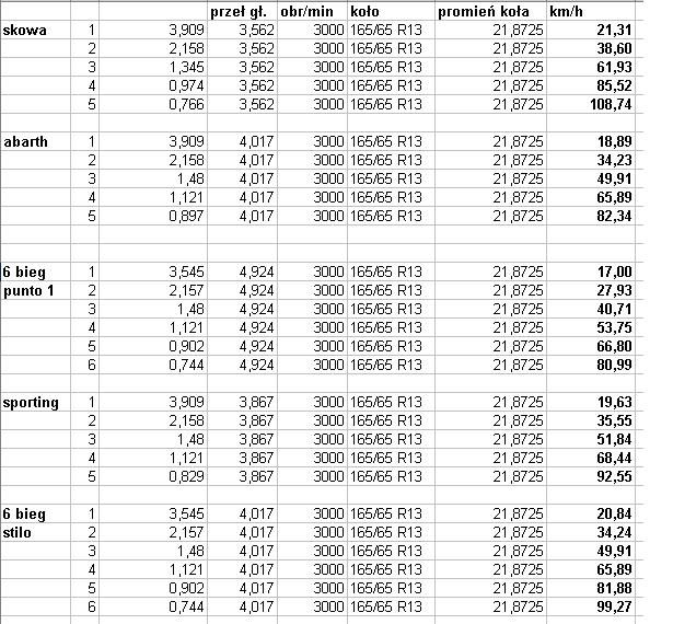

ps. ten plik w załączniku powinien pomóc, znalezione w necie

Man - zlituj sie - glupoty wypisujesz. Im wieksze przelozenie tym wieksze przyspieszenie i mniejsza vmax. I jest to logiczne bo w przypadku skrzynki z lancii na jeden obrot walka atakujacego przypada 0,26785 obrotu talerza dyfra czyli kol, a w przyp skrzynki sportingowej 0,2586.
Rachunek jest prosty - im blizej jednosci od dolu (wynik z dzielenia ilosci zebow ataku do dyfra) tym kola maja wieksza ilosc obrotow i zblziaja sie do obrotow silnika. Inaczej mowiac jesli samochod poruszalby sie na biegu bezposrednim (w cc/sc akurat takiego nie ma, ale to ma byc orzyklad) to jesli dyfer mialby przelozenie = 1 to kola obracalyby sie z predkoscia silnika. Kazde zwiekszenie ilosci zebow na talerzu dyfra ZMNIEJSZA predkosci i ZWIEKSZA przyspieszenie.
Wracajac do tematu samych skrzynek jesli proownamy przelozenia glowne skrzynki z lancii i sportingowej to wynika, ze ta z lancii (ma bardziej bezposrednie przleozenie) powinna dawac wieksza vmax i mniejsze przyspieszenie przy tych samych przelozeniach biegow i tym samym ogumieniu.
A w moim odczuciu jest dokladnie odwrotnie. Uwzgeldniajac roznice w rozmiarze ogumienia (in minus dla przelozenia w bisie) oraz w przelozeniu glownym (in plus dla bisa) zastanawiam sie czy roznica w rozmiarze kol moze dawac tak kolosalne roznice w odczuciach podczas prowadzenia?
