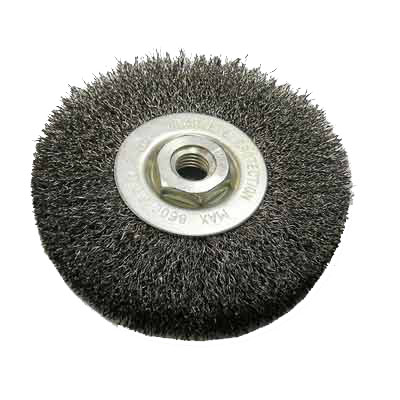

> Lecz muszę wymienić miskę olejową
tak daleko zaawansowana korozja czy co? moja też była cała w bąblach i strupach, lecz nieocenionej pomocy szczotka promieniowa + kątówka zdziałały cuda! polecam!
