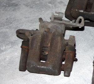

jakby co to moge Ci porobic zdjecia czego dokladnie potrzebujesz aby miec tarczki na tyl z UT
a tak w skrocie:
-zaciski z jarzmami
-tarcze z UT
- podkladki pod tarcze, zrobione np ze srodkow innyj taczy ( 5mm)
- blachy mocujace
- klocki

Ja z tylu mam taka kombinacje: przednia piasta punto, blacha kotwiaca uno, jarzmo polonez, zacisk duzy fiat (ale to to samo), tarcza polonez i pod nia dystans z duzego fiata. O dziwo wszystko pasuje pnp. Oczywiscie zacisk tylny z wyjsciem na linke.
Ale bede chyba zmienial zaciski na coupe lub jakies normalne, bo te - mam wrazenie - nie do konca hamja tak mocno jakbym chcial.
