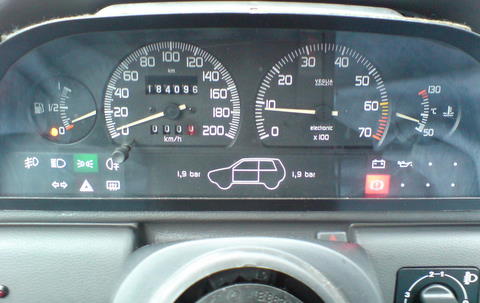

Nabyłem ostatnio upragnione zegary z obrotomierzem 282462209-DSC00228-1.JPG ,w związku z tym mam pytanie czy kontrolka ładowania powinna się palić po przekręceniu kluczyka na zapłon,bo u mnie pali się tylko kontrolka oleju

Proste, że powinny obie. Może żarówka?
ja jak sobie zakupiłem deskę od SX'a to odrazu wymieniłem wszystkie żarówki, żeby w przyszłości nie wyjmować kilka razy deski wink.gif

A co do żarówek wszystkie są tego samego typu i mocy ,bo podświetlenia też nie mam

tak

Kontrolka ładowania (niebieska zakretka) - 12V 3W - nietypowa (mozna pewnie dostac w ASO)
Wszystkie zarowki z czerwona "zakretka"/oprawka - 12V 2W (do kupienie w normalnym sklepie)
Pozostałe - 12V 1,2 W (standard)

Pakuj ze starych zegarów żaróweczkę, powinna być 3W inaczej nie będzie działać.

Podejrzewam, że to wina żarówki.
Ładowanie powinno się świecić po włączeniu zapłonu, a z chwilą uruchomienia silnika powinno zgasnąć.
Ja zrobiłem tak: zamontowałem wszystkie żarówki z poprzedniego zestawu wskaźników, potem ustawiłem przebieg taki jaki miałem w poprzednim liczniku.
Aha, pozostała jeszcze sprawa kontrolki wtrysku.
Ponieważ zestaw wskaźników z modelu SX nie ma kontrolki wtrysku to w prosty sposób wymontowałem pin z kostki, która prowadziła do kontrolki wtrysku w poprzednim zestawie wskaźników i wsadziłem ten pin w kostkę, która zasila między innymi kontrolkę ssania.
Teraz u mnie funkcję kontrolki wtrysku pełni kontrolka ssania.

A czy ta kontrolka ssania spełnia to samo zadanie co kontrolka wtrysku,bo o nią też miałem zapytać.Można zrobić żeby działała tak jak w starej desce czy trzeba kombinować z elektryką?

Nie ma z tym żadnego problemu.
Po wymontowaniu wskaźników bez obrotomierza patrzysz od tyłu na ścieżki elektryczne.
Szukasz żaróweczki, która jest od kontrolki wtrysku.
Do każdej żaróweczki dochodzą dwie ścieżki.
Jedna łączy się z innymi ścieżkami, a druga prowadzi do złącza kostki.
Musisz prześledzić tą ścieżkę od żaróweczki, która obsługuje kontrolkę wtrysku aż do złącza z kostką instalacji elektrycznej.
Patrzysz jakie to złącze i następnie jaka kostka do tego złącza była podłączona- najczęściej jest to kostka z jednym tylko przewodem.
Z tej kostki wyjmujesz pin z kabelkiem, bardzo łatwo się to robi.
Teraz bierzesz zestaw wskaźników z obrotomierzem.
Patrzysz gdzie jest kontrolka ssania.
Odwracasz liczniki i znów śledzisz ścieżki.
Jedna ścieżka, podobnie jak wcześniej, łączy się z innymi ścieżkami, a druga prowadzi do połączenia z kostką instalacji elektrycznej.
Szukasz, która kostka jest podłączona do tego złącza.
Do tej kostki wkładasz pin wyjęty wcześniej.
I to wszystko.
Jest to o tyle prosta operacja gdyż nie jest potrzebny nawet żaden schemat elektryczny liczników.
Ścieżki są tak duże i widoczne, że bez problemu można sobie je prześledzić i od razu widać która gdzie prowadzi.
Jak zrobisz tak jak opisałem to kontrolka będzie działać tak samo, różnica będzie tylko w tym, że kontrolka będzie miała inną ikonkę i będzie pomarańczowa.
Ogólnie można powiedzieć, że polega to tylko na przepięciu przewodu zasilającego kontrolkę i na niczym więcej.
