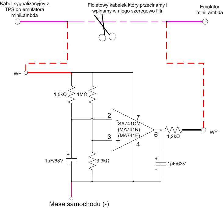

Wlutowalem w szereg z kabelkiem opornik i kondesaor polłączone ze soba rownolegle (pewnego rodzaju filtr) opro ma jakies 33 omy a kondziorek ze 150pF... i znowu podłączyłem do TPSa...
Piali tez ok ... pora na jade probna smile.gif...

Kolega <<<macsta>>> przesłał mi schemacik filtra do TPS ... wielkie dzieki...
..ale .... tez myslałem o tej diodzie przełączającej tylko cholibka moga wystąpic problemy frown.gif...
po 1. dltego że spadek napiecia na diodzie bedzie jakies 1,2v i dltego moze szwankowac...
po 2. prawidłowy próg dzilania diody to jakies 0,4-0,6 V a jak mierzylem poczatkowe napiecie na kabelku sygnalizacujnym od TPSa zaczyna sie od prawie zera ... wiec cześci charakterystyki dioda nie przepusci ....hymmmm
moze da sie zrobic jakis wzmacniacz ktory przepuszał by sygmnaly do emulatora nie wprowadzajac lewych sygnałow na TPSa ale zeby kopiowal dokladnie to co z TPSa wychodzi a nie przepuszczal lewch sygnalow na samego TPSa.... ot taki firewall cfaniaczek.gif ... i powinno zagrac hmm.gif ... taki prosty wzmacniac różnicowy moze ... trzeba se pomyslec nad tym hmm.gifsmile.gif

No i po pierwszysch testach mała modyfikacja układu i jutro znowu jeżdżę testy...
Jestem z tego wynalazku bardzo zadowolony...
Autko pali bez probemu ... i nie mam już wyjącego silnika na skrzyżowaniu yay.gif...
Jak jutro testy beda ok to narysuje schemat ideowy z wykazem elementow i schemat prostej do zrobienia płytki drukowanej...

Narazie testuje na wzmacniaczu operacyjnym MA741CN ktory pracowac moze w temperaturze otoczenia 0 do +75 stC ale jest uklad tej samej rodziny ktory wytrzymuje warunki pracy w temperaturach od -55 do +125 st C wiec do autka sie nada ok.gif a jest to MA741F lub MA741N lub SA741CN (troszku o innych parametrach bo w zakresie -40 do +85 ale tez powinien sie nadac ok.gif)...

No to jak testy pojda ok to mozesz sprobowac tego co ja... jak wyzej napisalem opublikuje to w calosci smile.gif...
Napewno nic nie popsujesz jak wepniesz to szeregowo ... a jak sie nie poprawi ... to se wymontujesz...
Mysle ze koszt wszystkich elemetwo mojego filtra do TPSa nie powinien przekroczyc 20 PLN ... a warto ... u mnie chodzi jak trzeba ... i ma satbilne obroty dzis po modyfikacj resetowalem kompa i grzalem silnik na jalowym az chlodnica sie właczyla ... jutro rano zobaczymy skutki poprawki mojej konstrukcji na zimnym silniku... juz dzis sie inaczej mi jezdzilo ... tzn o wiele lepiej... mysle ze jutro bedzie ok ...

No i testy zakończone powodzeniem w 100%... jak silniczek odpale na benzync to ze 30 sek pohrumka jak jest zimno ... u mnie dzis rano byl tylko 8stC ... smile.gif
Sprawdzalem cene elementu UA741N ... i w detalu mozna juz go dostac nawet za 1zł... smile.gif... reszta elementów... oporki i kondziorki to jakies (jak ktos jest zydem i drogo sprzedaje) to jakies 10zl max wyjdzie za całośc... mozna sklecic pajaka tak jak ja to zrobilem ... czyli bez plytki... jednak bardziej profesjonalnie bylo by z płytka smile.gif))... narazie schemacik ktory narysowalem napredce ale za to chyba dokladnie "KLIK TU" ... jutro dosle schemat plytki.. smile.gif))
Uwaga: To nie jest profesjonalny schemat producenta... za jego stosowanie i uszkodzenia wynikle podczas eksploatacji nie ponosze odpowiedzialnosci!!!

nie moglem uwierzyc w to ze komp od lpg miesza mi w obrotach, nawet podczas jazdy na benzynie, wiec zrobilem prosty test, odlaczylem kompa od gazu. i co ? i po odpaleniu silnika mam normalne obroty smile.gif czy ten stag2-L to az takie gowno? :/ zastanawia mnie tylko to slaczego do tej pory bylo oki, a tylko od kilkunastu dni obroty sie zepsuly.

P.S. Finalny chemat ukladu filtra do TPS'a wraz z wykazem elementow i schematem płytki za ok 5 dni. A spalanie mam duze musze jeszcze podkrecic srubke smile.gif.. Ale zbiornika jeszcze do konca nie wyjezdzilem i jedzdze bardzo czesto ale na bardzo krotkich odcinkach ... dowoz dzieci do szkoly zony do pracy i takie tam w sumie rano robie moze jakies 5km nie wecej... a wiekszosc odcinkow od zapalenia do zgaszenia silnika to 4 km... więc pewnie zurzycie paliwa bede mial duze i nic na to nie poradze...
Przed wstawieniem filtra zaliczylem trase 1000km w 1 weekend.. i palil mi jakies 10l /100km a wcale nie oszczedzalem .... walilem ile tylko pary bylo i na ile pozwalaly waruki jazdy smile.gif

Ja juz problem rozwiazalem... to byla przyczyna zaklucenia pracy czujnika TPS przez podlaczony do niego emulator sondy lambda od instalacji gazowej ... ale ten trick z kompem sobie zapamietam waytogo.gif ... bo do tej pory nie wiedzialem gdzie on sie znajduje i z czasem napewno tam zajrze ze specjalnym plynem do czyszczenia zlacz biglaugh.gif ... Obroty sa u mnie juz ok... Schemat ideowy oraz plytki filtra do TPS'a juz za ok 5 dni... postaram sie to zrobic ze zdjeciami i ogolna instrukcja <<<zrob to sam>>> biglaugh.gif..

zamontowany prototyp filtra do TPS "KLIK TU"

Witaj! Obejrzałem sobie twój schemacik filtra TPS na uA741N i mam uwagę-pytanie: czy aby na pewno układ jest właściwie zasilany? Zasilanie układu (n.7) podłączyłeś do sygnału TPS, którego wartość podczas jazdy zmienia się od 0-5V.
Czy nie powinno być zasilanie +12V? I drugie - czy mógłbyś wyjaśnić w kilku słowach zasadę działania tego filtra? Mnie się wydaje, że układ taki powinien pracować jako wzmacniacz liniowy o wspólczynniku wzmocnienia 1 i jak największą impedancją wejściową i jak najmniejszą wyjściową. Wtedy on sam nie będzie fałszował napięcia TPS, które idzie jeszcze do ECM, a jednocześnie prąd pobierany z wyjścia układu do instalki LPG nie będzie powodował spadku napięcia TPS (dzięki małej rezystancji wyjściowej) Czy twój układ tak działa? Raczej nie - 1,2kom na wyjściu... i to zasilanie sygnałem TPS, przecież taki wzmacniacz troszkę tego prądu bierze... i nastąpi spadek napięcia TPS i ECM "zobaczy" niższą wartość niż w rzeczywistości, przy małych otwarciach przepustnicy napięcie TPS może nawet wynosić 0V (dla ECM=przepustnica zamknięta=bieg jałowy)... Pozdr.
Pytanie kolegi jest dość teoretyczne, a ja na temat wzmacniaczy operacyjnych uczyłem się jakieś hymm... 12 lat temu i nie chce mi się teorii odnawiać.. 270751858-jezyk.gif....
Układ powstał na podstawie przykładowych aplikacji badania układu wzmacniacza operacyjnego w pracowniach elektroniki i wybrałem najbardziej mi pasującą.
Założeniem było aby ograniczyć do minimum kabelkologię i wymiary układu i uzyskać wymierny efekt, czyli poprawę jazdy na gazie.
Nie mówię, że wiem wszystko, bo tak nie jest i jak ktoś jest mądrzejszy ode mnie to niech się wypowie. moim warsztatem jest biurko w domu i miernik starej produkcji (analogowy) smile.gif. Podłączyłem to cacko do baterii 4,5V i sobie mierzyłem zachowanie układu (niestety nie miałem drugiego miernika więc miałem trudniej).
Ponadto informuję, że sam wzmacniacz operacyjny charakteryzuje się właściwościami jakie kolega podał powyżej (jak największa impedancja wejściowa i jak najmniejszą wyjściowa).
A 1,2k oma na wyjściu układu to nie jest żadna przeszkoda aby układ pracował prawidłowo i ma to na celu zmniejszenie przypadkowego oddziaływania prądowego na nasz układ od strony miniL (bo przecież jakieś zakłócenia z niego szły do TPS i cała sprawa o to się toczy) , przypominam koledze, że nie bawimy się tu prądem a raczej napięciem i to jego wartości najbardziej nas tu interesują (więc sterujemy napięciowo a nie prądowo). Dodatkowo aby ograniczyć pobór prądu przez układ stosuje się duże oporności (bo jak na zwarciu to wtedy mamy pobór prądu, że huhu i faktycznie nici z naszego wynalazku i jeszcze TPS'a możemy nieco podgrzać na zwarciu smile.gif ).
Jeżeli chodzi o zasilanie ... hymm nie chce mi się rozpisywać, ale wytłumaczę, jak ja to widzę i jak się mylę i to też proszę mnie wyprostować, bo żadna ze mnie alfa i omega.
Mowa jest tu o wzmacniaczu liniowym --- odpowiadam .. TAK.
Pytanie jest tylko jak zrealizować wzmacniacz liniowy dla stale zmieniającego się sygnału na wejściu (i żebyśmy mieli zawsze na wyjściu tyle samo co na wejściu).
Właśnie ta aplikacja pozwala nam uzyskać taki efekt.
Wyjaśnienie jest bardzo proste . Wzmacniacz różnicowy ma nam pokazać na wyjściu iloraz potencjału zasilającego do wejściowego pomnożony przez współczynnik wzmocnienia.
Drugie z założeń to zasilanie układu wzmacniacza jest układem odniesienia.
Jeżeli na wejście wzmacniacza podaję sygnał wejściowy i tym samym sygnałem wejściowym zasilam układ (przy czym wiem, że sygnał jest stale zmienny w czasie) i dodatkowo w układzie ustawie współczynnik wzmocnienia bliski 1 to układ będzie zachowywał się liniowo, czyli otrzymam na wyjściu wynik bliski tego co na wejściu.
Jeżeli układ zasilę +12V (a wzmacniacz różnicowy, żeby w ogóle działał wg teorii jak wzmacniacz różnicowy taki jak kolega przedstawił to powinien mieć zasilanie -/+ 12V a nawet -/+ 15 V no ale bez przesady takie układu to audio, ale nie gadgety do bryki smile.gif ). No ale to już komplikuje sprawę i dochodzą następne kabelki, a nie o to nam przecież chodzi.
Chodzi o osiągnięcie celu - czyli stabilizacja obrotów na biegu jałowym.
Dodam jeszcze, że na tym forum jeden z kolegów podpowiedział mi jak to zrobić lepiej .. ale i mój układ i ten, o którym mówię ma wady lub niedociągnięcia i których nie wiem bo mam ograniczone możliwości czasowe.
Tak samo można wstawić zaporowo np. diodę germanową z opornikiem i kondensatorem (spadek napięcia na diodzie to (0,4V).
Na krzemowej będzie jakieś 0,6V (czyli takiej zwykłej prostowniczej. (Więc nasz komputer pokładowy będzie dostawał sygnały tylko od 0,4-0,6 volta).
Miałem nadzieję, że mój układ będzie pracował w całym zakresie i wyeliminuje straty na złączu germanowym czy krzemowym (tego nie wiem nie badałem, a jeżeli są starty to mój komputer tego wcale nie odczuwa jak na razie).
Ponadto chciałem uniknąć (i to w tym wszystkim jest najważniejsze) dostarczenia zasilania ze źródła o wyższym potencjale, bo wtedy układ staje się bezpieczniejszy dla urządzeń, z którymi pracuje. Wyobrazi sobie kolega, co się dzieje jak układ padnie (typowa zwara) i na jego wejściu i wyjściu pojawia się nagle 12V no nie wiem czy wytrzyma to i miniL i TPS... a tak to najwyżej zwarcie do masy przez rezystory ograniczające prąd i stanie silnik.
I jak kolega widzi to ostatnie przemawia za tym, że jak już kolega się tym zainteresował, to niech kolega to cacko założy u siebie lub w innym aucie testowy i podzieli się z nami swoimi wrazeniami smile.gif.
No to się rozpisałem Przepraszam za błędy, ale nie będę poprawiał jestem za bardzo zmęczony.

Dziękuję za wykład, nie znałem podstaw teoretycznych i takich nietypowych zasileń tego wzmacniacza. Nie jestem elektronikiem z wykształcenia tylko mechanikiem, ale elektronikę poznałem jako jeden z przedmiotów na studiach technicznych i kiedyś się nawet nią bardzo zainteresowałem od strony praktycznej. Co do układu, wypada tylko go przetestować: odpiąć sygnał TPS ze sterownika LPG, podłaczyć do niego filtr, podłączyć przed i za filtrem dwa mierniki cyfrowe (lub jeden i mierzyć różnicę potencjałów na wejściu i wyjściu), właczyć silnik i otwierać i zamykać przepustnicę obserwując czy oba napięcia "współgrają", zwłaszcza w zakresie dolnym, tzn. 0-0,5V (gdzie nie mam przekonania, że układ zadziała prawidłowo) i to dlatego, że dla sterownika LPG tzw. próg TPS jest bardzo ważny, gdyż na podstawie tego sygnału sterownik zmienia sposób sterowania mieszanką - tryb max i min. Pozdr.
