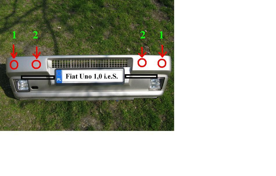

chciałbym się dowiedzieć jak i gdzie macie zamontowane światła dzienne.
O ile macie oczywiście.
Ponieważ dziś dowiedziałem się właśnie, że przepis został zmieniony dlatego chciałbym się dowiedzieć jak macie zamontowane takie dodatkowe lampy.
Zmiana przepisu dopuszcza montaż dwóch dodatkowych lamp z przodu i tylko one mogą się świecić
Nie muszą się świecić żadne pozycyjne i oświetlenie tablicy tylko dwie dodatkowe lampy dzienne z przodu i to wszystko.
Wydaje mi się, że jedynym sensownym miejscem na takie lampy jest przednia część zderzaka.
Nie pamiętam tylko jak wygląda przedni pas pod zderzakim i ile jest tam miejsca by nie było za płytko na montaż lamp.
Zastanawiam się nad dwoma miejscami po zewnętrznej stronie "1" i po wewnętrznej stronie "2".
Wiąże się to z wycięciem otworów dlatego chciałbym się upewnić na 100% by nie zostać z dziurami w zderzaku.

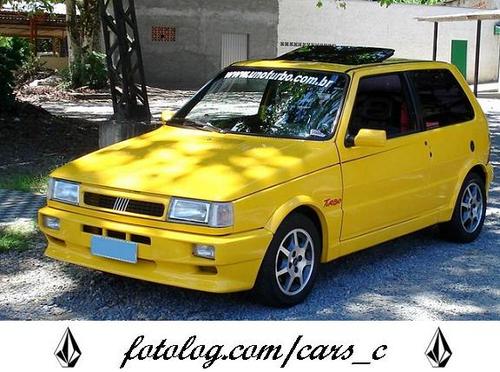

Mi bardzo podobają się światła prostokątne w zderzaku tak jak maja brazylijskie Turbo, czyli tam gdzie naniosłeś 1ki
Jakoś dziwnie to wygląda... jakby podczas stłuczki światełka miały pełnić rolę zderzaków.
Ja bym dał nieco niżej, ale to tylko moje osobiste zdanie.

już na dniach montuję LED-y i żeby było to w możliwie najmniej inwazyjny sposób dla zderzaka to wymyśliłem, że pod rejestrację przykręcę płaskowniczek aluminiowy i do niego lampy. wtedy muszę walnąć tylko dwie dziurki na przewody. zaznaczyłem na czarno na fotce miejsce, gdzie będą lampy.

A co do miejsca montażu to zamontuję je po bokach tablicy rejestracyjnej. Jest to jedyne możliwe miejsce. Fotki z efektu końcowego oczywiście będą pokazane, ale najpierw muszę to pozakładać.
