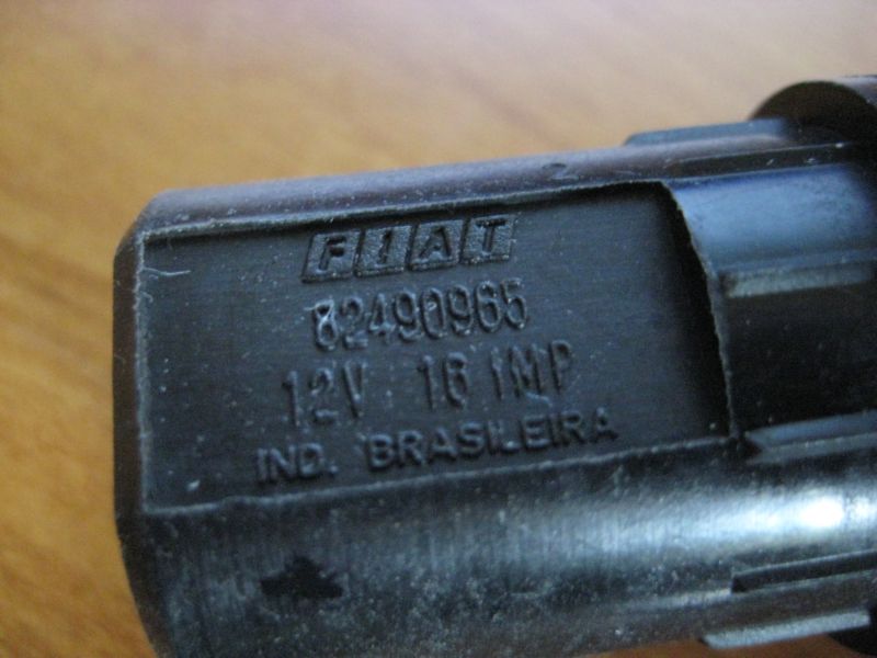

> Drążyłem ten temat ostatnio. Oto co udało się znaleźć. Uderz do
> kolegi DARCYK1-a może znajdzie jeszcze jeden.
O - i to jest konkret informacja! Zalozyles? Dziala?
Założyłem i nie działa. hehe.gif Tzn daje jakieś oznaki życia ale to nie to co powinno być. Ale u mnie jest problem tego typu że ja rozebraną miałem całą kolumnę do ostatniej śrubeczki. Z czujnikiem położenia włącznie. Niby wkręciłem go w swoje miejsce ale on ma taką małą granicę błędu że jeszcze dłuuugo czasu upłynie zanim trafię w odpowiednie ustawienie. Myślałem żeby może miernikiem się pobawić i sprawdzić gdzie ten czujnik ma "koniec" z jednej i drugiej strony i ustawić go tak w połowie odczytów. W weekendzik będzie co dłubać spineyes.gif
