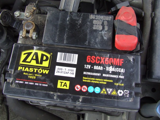

czy ten akumulator jest bezobslugowy,ma ktos taki? fot
witam
czy ma ktos taki akumulator i moze powiedziec czy go sie obsluguje czy nie ? niby pisze ze jest bezobslugowy ale wiadomo jak to z nimi jestm widac ze ma odpowietrzniki wiec nie jest szczelny. probowalem zdjac wierchnia klapke ale nie dalo rady, balem sie ze cos ułamie. Zerwałem czesc naklejki i zobaczylem korek ale tylko jeden. do czego on jest ? czyzby jeden wspolny do dolewania wody ?
na obudowie pisze max i min ale obudowa jest czarna i nic nie widac.

nie o to chodzi ze pisze na etykiecie ze bezobsugowy, tylko czy da rade sprawdzic poziom wody w nim, a po drugie piszac "bezobslugowy" firmy mowia o czesciowej obsludze, calkowicie bezobslugowy to akumulatro calkowicie zamkniety i w pelni szczelny a ten ma odpowietrzniki wiec woda paruje i tak. Pytanie jak sie do niego dobrac i czy w ogole sie da nie uszkadzajac go bo moze ma ktos taki i juz sprawdzal.
> Pytanie
Nie da się do niego dobrać.
On nie jest hermetycznie zamknięty, ale też nie da go się otworzyć.
Odpowietrzniki sa po to, aby można było ładować go małym prądem.
Jak będziesz miał np. zbyt duże ładowanie w aucie i ci ciecz z tego aku odparuje, to potem nici z gwarancji.

a co to za korek pod naklejką ???
To jest wskaźnik optyczny. Pozwala określić poziom elektrolitu i stan naładowania aku na podstawie pokazywanego koloru.
Przed sprawdzeniem stukasz w niego czymś, wtedy kolor będzie wyraźniejszy. Zielony= aku w dobrym stanie, Czarny = trzeba naładować akumulator. Inny kolor= graniczny poziom elektrolitu, należy wymienić aku.
Aha wskaźnik oświetlasz od góry latarką lub innym źródłem światła.
Szczelnie zamkniętych akumulatorów nie ma, wszystkie mają jakieś zawory odprowadzające gazy, nawet żelowe czy AGM.

watpie zeby wskaznik optyczny to był bo to zwykły czarny korek plastikowy, dodatkowa on jest pod naklejka i go nie widac normalnie, dopiero zdarłem naklejke i zauważylem ze jest czarny zwykły jak obudowa. wskaźniki optyczne sa zazwyczaj na widoku.
POmiar miernikiem dał rezultat ok 13.5V na wyłączonym silniku wiec naładowany.

taki pomiar to się robi minimum 12 godzin po wyłączeniu silnika. Wtedy w pełni nładowany aq ma ~12,8 V (powyżej 12,6 jest ok, powyżej 12.5 przyzwoicie, a jak jest mniej to trza doładowac) Wcześniejsze pomiary mówią niewiele.

Bo to jest miejsce na wskaźnik optyczny, którego nie ma w tym modelu, ale w innym są.
mój dziadek miał inny model ZAPa na którym też bylo napisane, że jest bezobsługowy ale jak to dziadek człowiek starej daty miesiąc po zakupie zaczął go ładować i jakie bylo moje zdziwienie gdy okazało się, że on ściągnął tą pokrywę z góry i pod spodem były normalne korki...
oczywiście aku padł mu po 2latach pewnie od tego ładowania
teraz ma aku sznajdera ( to to samo co zap) i również po zdjęciu górnej pokrywy są normalne korki

Bo ZAP-y, podobnie jak Centry mają w swojej ofercie różne aq. I takie z korkami niemalże na wierzchu i takie których otworzyć się nie da.
ZAP Silver to taki odpowiednik futury.
Natomiast ZAP Standard i Plus Mają już koreczki, tyle że ukryte pod plastikową przykrywką i nalepką.
Miałem podobny tylko mniejszy w matizie od nowości.Tak jak jest napisane jest bezobsługowy.Możesz go tylko podładować bo do korków żeby uzupełnić wodą destylowaną sie nie dostaniesz
dostać do środka się można, ale później będziesz miał problem go zamknąć.
Ja się do swojego dostałem bo padał po 1 dniu. Dolałem wody i trzymał ponad tydzień, ale... zaczął wyciekać w miejscu w którym go pierw rozkleiłem i skleiłem na nowo.
no właśnie takijakiś matizowy ten aku na oryginale przejeżdziłem 7 lat nie zgalądając ni razu do niego
