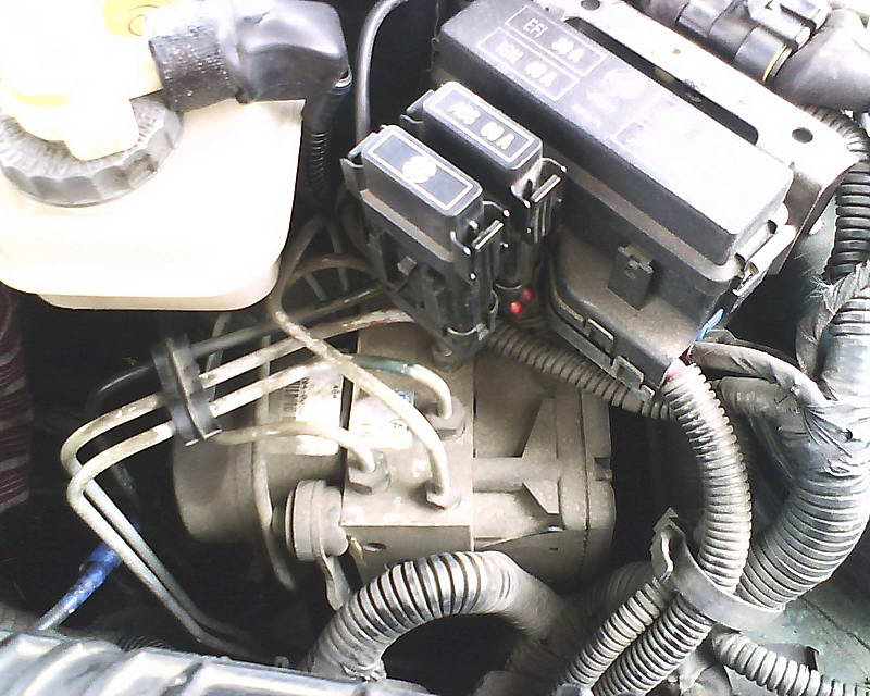

Mój ABS wygląda tak....
Jak się do niego dobrać??

Mój abs wygląda podobnie, zaczynając od lewej masz silnik, elektrozawory i sterownik. U mnie pod spodem są kable idące ze sterownika do elektrozaworów i silnika. do serownika są podłączone wtyczką, Dwa najgrubsze to przewody silnika, cieniutkie są od elektrozaworów. Ja podłączyłem do przewodów silnika prąd bezpośrednio z aku i tym sposobem wyeliminowałem usterkę silnika( silnik chodzi wtedy cały czas). Tylko u mnie nie obyło się bez wymontowania abs-u z samochodu( inaczej nie sposób rozkręcić jednostki, a swój Abs rozkręciłem na części pierwsze, silniczek też). Tutaj masz angielski manual, jak rozebrać pompę Lucasa ( podobną w budowie) http://chomikuj.pl/nerwik/RepairingMareaABSunit.pdf
Autor wymienił przekaźnik i łożyska silnika. Ja tylko przygiąłem blaszkę stykającą przekaźnika, bo reszta chodziła i zmontowałem z powrotem. Działa bez zarzutu.

Czyli mam rozumieć że muszę wyciągnąć cały abs?? Nie da się zdjąć samego sterownika jak w manualu ze śmietnika??

Ten abs jest pomyślany jako część nierozbieralna. u mnie są cztery śruby długie na ok. 5 cm. trzeba je odkręcić(są w czterech rogach i musisz mieć odpowiednio dużo miejsca na prawo od centralki) a następnie wyjąć sterownik też przesuwając w prawo. dla mnie niewykonalne przy zamontowanym abs-ie. w centralkach kelsey-hayes sterownik zdejmuje się do góry i dlatego można nie demontować abs-u
