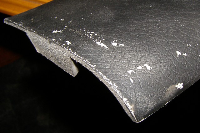

beznadziejnie pomalowane plastiki wewnątrz auta...
poprzedni właściciel samochodu się nie popisał i
pomalował wszystkie jasne plastiki na czarno (prawdopodobnie
jakimś sprejem) w taki sposób że teraz farba zaczyna się łuszczyć
i teraz pytanie jak i czym to usunąć żeby nie uszkodzić samych
pzdr
Obawiam się że już nic z tym nie zrobisz. Może poszukać na szrotach takich plastików - niepomalowanych wink.gif.

A na zdjęciu to skąd ten plastik pochodzi, w sensie co to za element.
ten ze zdjęcia to plastik nad głową pasażerów z tyłu przy podsufitce
i wszystkie te plastiki (pod dachem wokół podsufitki + wszyskie słupki
+ plastiki wokół szyby tylnej klapy) są tak pomalowane, boczki są
oryginalnie czarne

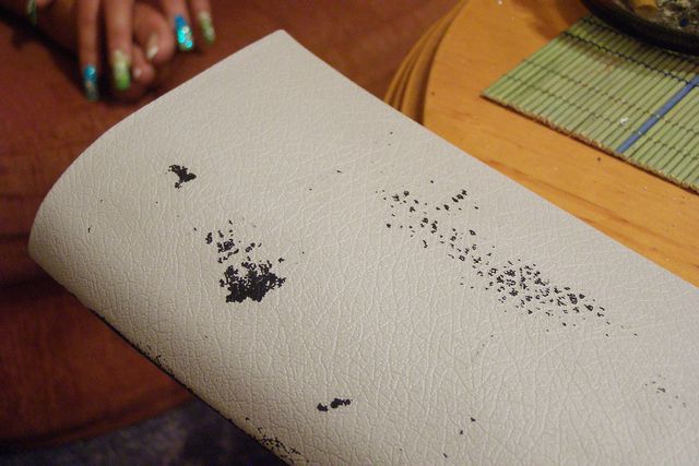

skoro farba się łuszczy to pomyślałem że szczotą
ryżową + jakimś zwykłym czyścidłem (proszek do prania, płyn do
garów, pastą BHP itp) powinno dać radę...
...i oto efekt:
jeszcze trza doszorować ale myślę że da radę się tego całkowicie

> a jednak...
No faktycznie spoko zeszło.

najpierw na temat:
wyszorowane już przednie słupki + plastik nad głowami pasażerów z tyłu
zostały jeszcze słupki środkowe i tylne oraz plastiki tylnej szyby
