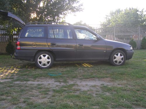

Ja zakładałem Jamexy smile.gif Póki co jestem zadowolony. Dobrze sie sprawuja, nawet teraz jak mam załozony gaz i butle 44l w miejscu koła. Nie opadł prawie wcale na moje oko smile.gif Zapodaje zdjecie jak wyglada tył na felgach 13".
