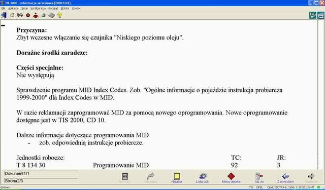

mi się ostatnio (w ramach pecha) "check oil level" w trasie pojawia
ale w x18xe1 z tego rocznika to niestety norma, niezależnie od poziomu sick.gif
> poziomu
To sygnal z zaworu w misce do MID-a ??
tak (czujnika)
błąd zdiagnozowany (i poprawiony) dość wcześnie przez Wujka Adama:
niestety, w naszej VB występuje...
