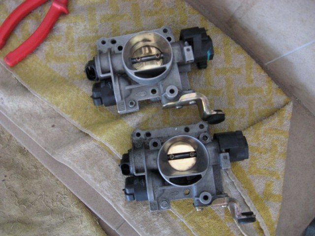

szkoda czasu na modyfikację 60KM, ja kupiłem kompletna górę za 380zł, z kolektorami, przepustnicą i listwa z wtryskami więc...
mam teraz dodatkowo przepustnicę rozwiercona na 45mm ( oryginał z PI ma 38mm )
powiekszona przepustnica - fajna rzecz. chyba pierwszy bylem ktoremu w MPI rozwiercono seryjna przepustnice zlosnik.gif. za ten manewr beknalem 400 pln. polecam wsadzic bardzo cienki talerzyk oraz oske o 1/2 grubosci zmniejszyc.

jest zrobione profi, do średnicy 45mm trzeba wstawiać tuleję z nierdzewki

odpowiem Ci na to tak, zrobisz ta wydumkę i masz strojenie za 600zł
strojenie PII kosztuje około 3600zł w PL, funkcjonalność zostaje dokładnie taka sama

mam seryjna z p2 na 40mm rozwiercowna , kosztowalo mnie to 50zł , jednak imho naprawde nie ma sensu ladowac tego bez wiekszych modow , dziwie sie ze tps nie odwala bo talerzyk dorabiany ma inne polozenie
jakie inne polozenie? nie rozumiem? to go gdzies indziej zamontowalem? hmm.gif nie wiem czym jezdze?
co to znaczy strojenie?. jade na silownie robie AFR i wg tego mi mape w seryjnym ECU zrobia. hmm.gif. ja nie znalazlem czegos takiego. a jak znalazlem to sie okazalo ze koles jakies druty chce wstawiac kole orzeoustnicy i wiazki rozcinac? screwy.gif.

no jak ? skoro kroiles boki to nie wierze ,że domknięcie przepustnicy masz w tym samym miejscu ( rozumiem poprzez polozenie talerza w momencie zamknięcia ) , a co za tym idzie potencjometr tps ma ciut inne położenie
no wlasnie w takim samym miejscu jest zlosnik.gif. dlatego to wiecej kosztowalo mnie gdyz trzeba bylo dorobic do maszyny odpowiednie "cos" aby przymocowac przepustnice. jak chcesz wiecej wiedziec to moze o tym opowiedziec Krawczak MotorSport.
btw nawet jesli byloby to niedokladnie robione to masz te srubke ktorej ruszac nie wolno - wlasnie po to aby TPS zamkniecie widzial zawsze tak samo. srubka - ramie oski przepustnicy - dzieki ktoremu sie nie cofnie. gorzej jest jezeli niedokladnie jest zrobione domkniecie i lapie lewe powietrze.

a u mnie przy 40mm jest w innym miejscu i tps czyta dobrze , wiec szkoda przeplacac ok.gif sprawdzane na 2 tpsach ok.gif ze srubka nic nie robilem , a chodzi dokladnie aby nie lapal lewego powietrza , ja mam idealnie spasowane i 0 problemow
