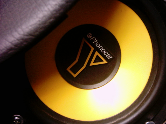

W G tez bede wymienial glosniki. Jakis czas temu kupilem do fki firmy Phonocar. Nie sa tanie i nie za drogie wink.gif. Grają znakomicie w polączeniu z PIONEER DEH-2100. Do A II tez kupie tej firmy glosniki.
Tutaj jest juz nowa linia glosników. http://www.allegro.pl/item712375820_golf_astra_phonocar_165mm_sopran_zwrotnica_mdf.html
W fce mam jeszcze ze starszej linii Y-line. Juz niedostepna. Kiedys kosztowały okolo 200zł. Teraz taniej.
No o właśnie niedrogo i może to jest to .Wiem ,że moge sam szukać na allegro ale usłyszałbym je dopiero jak kupię a mi właśnie chodzi o coś co ktos zna i poleca.
Takie mam u siebie w F, natomiast do G zamiontuje takie jak pokazałem w linku powyzej. Dla kolegi poleciłem i kupił. Grają znakomicie ok.gif
