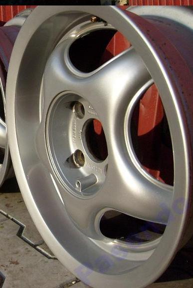

ale tu nie chodzi o szerokość opony czy też felgi a o ET, ja kiedyś założyłem z ET 25 lub 30 (zresztą takie felgi jak na foto) i było dużo szerzej niż fabrycznie, na prostym fajnie ale na koleinach lipa a i zawracanie się pogorszyło
