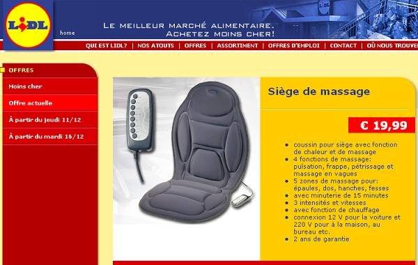

> Czaje sie jeszcze na ogrzewana mate - w lidlu ma byc za 99 zeta...
Z wibracjami?
Grzeje tak sobie, ale za to przyjemnie trzęsie...
