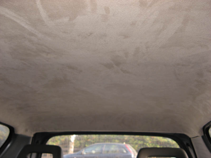

> A co sądzicie o takim materiale?
> Alcantara
> Da rade??
no ten materiał jest super, ale z tego co wiem to Emciu z seicento.pl zrobił folowana podsufitkę, ale sam czekam na foty bo jestem ciekaw jak wyszło
> Alcantara
> Da rade??
Da, jednak jak się nie ma wprawy to nie polecam biglaugh.gif a ja jej nie mam blush.gif
> Alcantara
> Da rade??
da radę zeby.GIF nie jest to co prawda łatwe ale możesz zapytać Orlika. On ma właśnie zrobione alcantarą za moja pomocą
