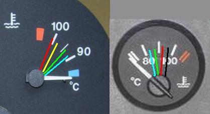

dzialanie ukladu pomiarowego -poprawa wskazan( dotyczy astry f)
1 podstawa poprawnej pracy przy sprawnych podzespołach wchodzących w sklad układu pomiarowego jest zachowanie jego podstawowych parametrow do których będzie należało zaliczyc .1 poprawnie dobrane napiecie stabilizowane –majace b.duzy wpływ na poprawność wskazan .2 wlasciwie dobrany prad płynący w obwodzie wskaźnik -czujnik. prad ten jest uzależniony od aktualnej oporności czujnika temp plynu .
w samym czujniku plynu znajduje się termistor NTC(jest to opornik o oporności zaleznej od jego temperatury .)
3. sam wskaźnik również cechuje się takim parametrem jak oporność wew .ustroju pomiarowego .
4 stan instalacji elektryczne pojazdu ze szczególnym uwzględnieniem obwodu zasilającego tablice i elementy omawianego układu .
biorac pod uwage możliwość zastosowania wszelkiego rodz zmian dokonywanych przez użytkowników trakcie eksploatacji pojazdu należy stwierdzic iż wymiana jakiegokolwiek elementu układu pomiarowego zawsze będzie się objawiac na wskazaniach .dzieje się tak dlatego iż powinno sie po wymianie np.czujnika zwtocic uwage na polozenie wskazówki na skali . (najlepiej w momencie wlaczenia wentylatora ponieważ jest to wartość która można zweryfikowac poprzez odczyt temp wlaczenia na samym włączniku went.)układ pomiarowy jest bardzo czuly na zmiane parametrow dlatego tez jeżeli nowy czujnik będzie w określonej temperaturze miał oporność np. 10ohm wiecej lub mniej niż poprzedni to w układzie pomiarowym poplynie prad o innej wartości . przyjmując iż do pelnego wychylenia wskazówki na skali jest potrzebny prad przepływający przez miliamperomierz o wartości 10 mA to taka zmiana oporności już jest b.widoczna na wskaźniku .problemem naszych pojazdow nie jest wiec bledne przekonanie o niedokładności układu wskazania temp. Lecz zapewnienie mu poprawnych warunkow pracy . jeśli term jest ok. to po sprawdzeniu wymienionych pkt.1i 4 można poprawic wskazania w nast. sposob .
do czujnika podlaczamy opornik regulowany 4,7kom . drugi koniec opornika podlaczymy do masy ale najpierw należy rozgrzac silnik do temp wlaczenia wentylatora .jesli mamy czujnik 102 st to po wlaczeniu went natychmiast wylaczamy silnik .podlaczamy opornik wlaczamy zaplon i ustawiamy wskazówkę na pocztek czerwonego pola . .odpalamy silnik i sprawdzamy wskazania zegara w momencie wlaczenia i wylaczenia wentylatora . przy sprawnym układzie chlodzenia wskazania powinny się ustalic na wymaganym przez nas miejscu na skali .jesli trzeba to dokonujemy malej poprawki ..mozna zrobic jazde probna w trasie i na miescie aby się upewnic ale należy zaizolowac sam opornik aby nie doszlo do przypadkowego zwarcia . jeżeli polozenie przy zmiennych warunkach jazdy odzwierciedla nam poprawna prace układu chlodzenia to odlaczamy opornik i przenosimy go w miejsce b. bezpieczne .mozna na piny samej deski lub co jest w-g mnie mniej pracochłonne na zlacze x9 pin 3 a w Dieslach x5 pin 10 kolor kabla niebieski .drugi koniec do masy i mamy koniec problemow ze wskazaniami temperatury . zlacze x9 jest obok kompa . warunkiem dokonania przedstawionej korekty jest 100proc pewność co do sprawności termostatu oraz znajomości temp zastosowanego termostatu .dlatego dobrze jest wykonac odpowiednie pomiary .
mam nadzieje ze to wyjasni laczego wskaznik pokazuje to co pokazuje a nie to co powinien .

zdjecie zapozyczone od kol z innego forum ktory wykonal ta operacje w-g moich wskazowek i uzyskal taki efekt w momencie wyl wentylatora i podczas jazdy . http://www19.zippyshare.com/v/77249366/file.html[/url]
Z mojej wieloletniej praktyki wyniką następujące wnioski.
Astry F na podstawie dwóch egzemplarzy x14xe i x16szr. Jedna chłodnica bez klimy.
Zamin termostat się otworzy temperatura wzrasta do Żółtego wskazania po otwarciu spada do Niebieskiego i potem już stabilizuje się w granicach wskazania zielonego.
Wentylator załącza się przy wskazaniu Czerwonym.
Wentylator bardzo rzadko się włącza (tylko korki lub postój)
