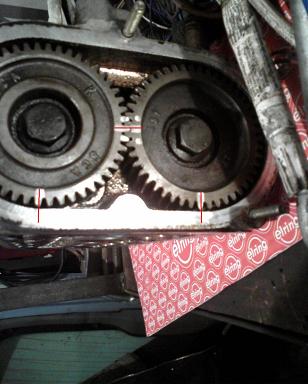

Witam panowie, zaraz po kupnie auta strzelił pasek icon_eek.gif (podczas odpalania) od razu głowice na stół, jedynie co zauważyłem to jeden zawór się nie domykał. Kazałem wymienić i dodatkowo uszczelniacze. Mam do was pytanie wiem że są potrzebę blokady w ASO panowi mi je pokazali i w miarę wytłumaczyli, znajomy podpowiedział że jak mam głowice zrzuconą to bez blokad śmiało założę. Zrobiłem tak
1) tłoki ułożyłem w jednej pozycji, wszystkie równo (mijanka ) i zaznaczyłem sobie na zębatce wału.
2) głowicę z wałkami kręciła do uzyskania 2 nacięć w otworach (na 2 wałkach po przeciwnych stronach) w tej pozycji zaznaczyłem na kołach zębatych cechy.
Wszystko poskładałem i założyłem rozrząd, pożyczyłem od znajomego klucz do rolki i ładnie naciągałem.
Po odpaleniu silnika zaczął dziwnie chodzić, typowe objawy braku cylindra, po zbadaniu okazało się że to 1 i 3 cylinder, świece i kable nowe i jest iskra, pierwsze skojarzeni to brak kompresji niestety dziś już nie zdążyłem zmierzyć. Co do kompresji to kolega podpowiedział że nie możliwe by po zerwaniu paska poszedł tylko jeden zawór, najwidoczniej warsztat źle sprawdził.
Tylko zanim tam pojadę to proszę o sprawdzenie czy dobrze ustawiłem rozrząd, opis podał mi kolega z autodaty.
Po ustawieniu tłoków równo zaznaczyłem sobie cechę.
idealnie ustawione.
równo ustawiłem 2 wcięcia w głowica na 2 wałkach
po ustawieniu wałków znaczyłem sobie dodatkowo cechy na kołach

Według opisu znajomego to kazał ustawić tłoki w kierunku zegara i znak na zębatce ( mała dziurka )ma być na przeciwko czujnika położenia wału

Dokładnie masz racje, blokady wałków zrobiłem sobie sam z 2 starych śrub o tej samej średnicy co otwór, a szlifierką uformowałem wycięcia pasujące do otworu.
Jak sądzisz czy według tego co opisałem dobrze jest ustawiony ?

Panowie jest diagnoza brak kompresji na tych 2 cylindrach, na jednym wskazówka podskakuje a na 2 zero reakcji, to ja za telefon i dzwonie do typa jak pan sprawdził te zawory a on "panie zalałem zawory i nie ciekło tylko jeden" yikes.gif jutro zawożę do innego sprawdzonego zakładu.

No byleś blisko dziś i zdoiłem głowice, ja wzrokowo znalazłem jeszcze 3 ssące, nie wiem jak oni to sprawdzali ale radzę omijać szlif w zabrzu na ulicy Staropolska.

Witam a jak mogłem pokrzywić zawory, tłoki były na dole w mijance, zawory w głowicy były wszystkie zamknięte a wałki ustawiałem na znaki na stole. Podczas zakładania paska nic sięnie ruszyło i kręcąc wałem nic nie blokowało.
Jutro odbieram głowice z innego warsztatu wymienią zawory 3SS i sprawdzą na płaszczu wodnym.

1) ustawić tłoki w pozycji - - - -
-po ustawieniu zablokować zamach.
2)ustawić wałki na znakach ( każdy wie gdzie )
3) poluzować koło rozrządu (lekko)
4)nałożyć pasek
5)napiąć napinacz do znaku
6)dokręcić koło rozrządu , podczas napięcia koło może się lekko przekręcić w kierunku napinacza, ale spokojnie wałki sa zablokowane.
